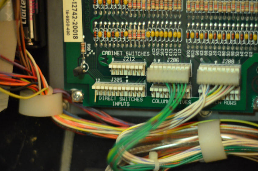

Lorsque j'ai remonté la carte après avoir changé le support de piles, quand j'ai voulu remettre un connecteur j'ai remarqué qu'une des pattes males était complètement tordu comme on peut le voir sur la photo :
Je ne sais pas si c'est moi qui ai tordu la patte en rebranchant le connecteur ou si elle était déjà comme ca mais quand je m'en suis rendu compte je l'ai remise droite.
Je redémarre le flip et j'ai toujours le message d'erreur.
Alors je me suis dit que c'était peut être déjà comme ca, un genre de bidouille pour éviter un une panne alors je l'ai tordue à nouveau pour qu'elle ne soit plus connectée mais le message est toujours là.
Parfois j'ai juste le messagee "vérifier les fusibles F114 et F115" et parfois j'ai le message de masse en ligne.
Vous savez d'où ca peut venir comme soucis ?
Help...
