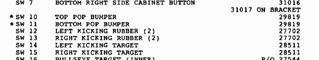

En revanche, je reviens sur mon switch de cabinet. Si j'en crois le manuel qu'un généreux donateur a pu m'envoyer, il s'agirait bien d'un smart switch (piezo). Ref 31016, introuvable sur la toile...

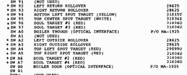

Car la liste des Smart Switchs sont étoilés sur le plan des contacts ....

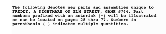

Voici l'image de la page du manuel. Étrange, hein ? D'autant que cette référence semble introuvable...
Si tu ne lis pas le haut
La liste suivante dénotes les nouveaux produits et montages unique sur le Freddy ....
Les pièces notifiées avec un astérisque sont illustrées dans les pages 28 à 77 du manuel
Les nombres entre parenthèses indiquent les quantités
oui oui, page 65. Switch 7, non référencé comme smart switch. Mais on voit bien la mention "piezo" sur ma copie écran !?! Et je confirme que le switch qui était en place jusqu'à présent est bien à piezzo, avec sa connectique spécifique (2 pins).
Ca ressemble assez à un rollover switch. Si ca se trouve, c'est adaptable moins1
Ou vois tu cela en page 65 ....
Bin il y a pas d'étoile
LOL
Donc pas un smart switch
