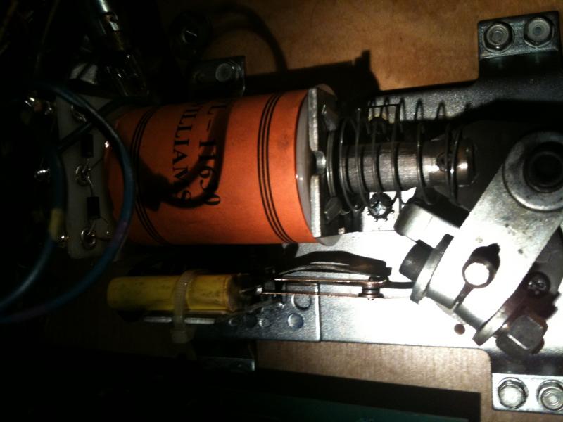

Salut à tous,
et oui c'est encore moi qui vous embête car mon flip (toujours le même) donc j'ai changé la bobine et les contacteur ne fonctionne pas comme il faut, il se bloque en haut des fois et je trouve que la puissance n'est pas terrible. Il ne claque pas non plus comme le flip de gauche comme il le devrait. Je vous joint des photos que ça puisse vous éclairer. Merci de me venir en aide car du coup je n'ose plus m'en servir de peur de faire des co...ries!! si vous voulez d'autres photos ou des vidéos du ce que fait le flip demandez moi.
merci à vous

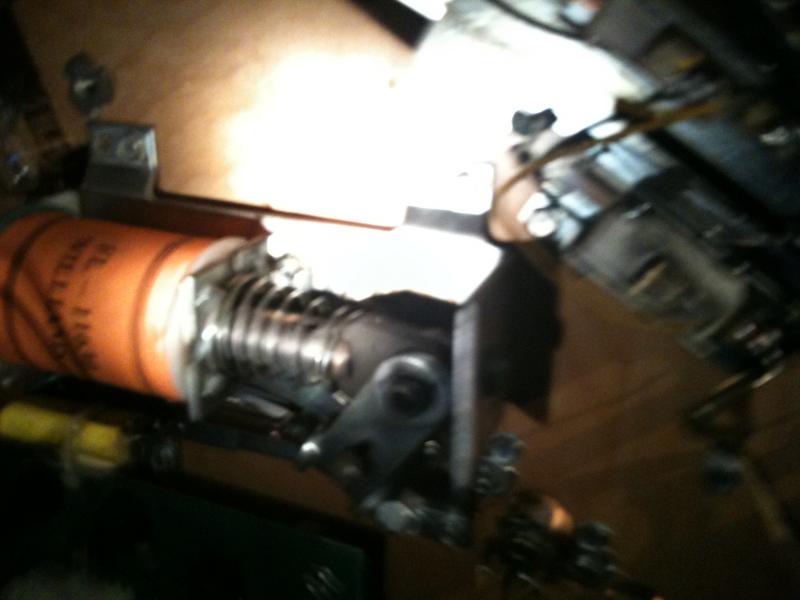

bonjour ,pour ton blocage cela doit venir qu'il te manque une rondelle monté sur le plongeur pour arrété le resore de rappel,par contre le manque de peche doit venir de ton eos (contact de coupure) il me semble vraiment pas terible,amitié jean
C'est quoi ??? ce qu'il y a entre la bobine et la butée arrière ?
On dirait un bout de plastique ?
Tu as vérifié que tu as les mêmes butées ?
L'eos est pas trop mal, mais pourquoi cette lame tordue

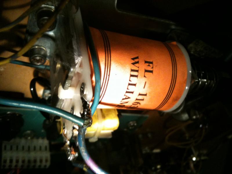

As tu bien monté l'EOS en // sur les deux petits fils de la bobine ?
salut à vous,
entre la bobine et la butée arrière c'est une "cale" car la nouvelle bobine est plus petite que la précédente donc je l'ai calée un peu. l'eos à été monté en parallèle comme le précédent. mais il fait un bruit bizarre comme un genre de grésillement avant de s'actionner maintenant et n'as pas de peche et ne claque pas comme les autres.

il te manque une rondelle sur le plongeur qui arrete ton ressort ,sur ton montage c'est la bielette qui le stop ,d'ou perte de puissance au retour batteur et surtout risque de blocage de la bielette ,amitié jean

je ne vois pas grand chose ,a part peut etre que ton eos s'ouvre trop tot quand le plongeur est appelé , et peut etre que tes deux grain eos ne s'appuit pas assez l'un contre l'autre ,par contre ta bobinne trop courte je ne pige pas ,par contre quant tu fait aller le plongeur a la main ,tu ne ressent aucune resistance meme tres faible ,ton plongeur est bien libre dans le fourreau aucun frottement ? dit nous tou ,amitié jean
non rien du tout il plonge comme il faut à l'intérieur aucune résistance c'est ça qui me gène. le fait qu'il soit trop petit j'ai commandé le meme qu'a l'origine mais quand je l'ai monté il flottait à l'intérieur des deux supports... je l'ai donc calé comme j'ai pu

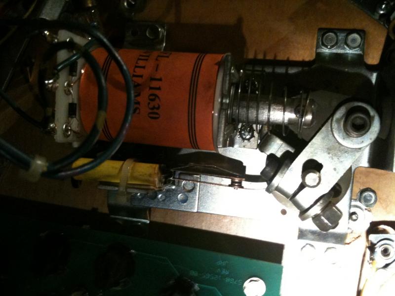

La rondelle qui peut manquer ce serait justement entre la bobine et le guide et la butée
C'est une rondelle élastique spéciale
Sinon pour la biellette, c'est bien monté et le ressort de plongeur aussi
C'est surement ton EOS
Vérifie comme j'ai dit avec l'autre batteur
