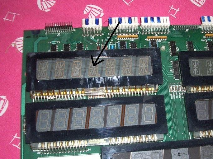

Bonjour
Je viens d'acquérir un flip Williams "millionnaire" année 89.
Un carré du compteur digital ne fonctionne pas.
Est ce que cela est réparable ou faut il changer la pièce?
Je vous prie de bien vouloir m'excuser d'avance pour l'imprécision de mes termes mais je suis novice en la matière.
Merci de votre aide.
Alors le mieux une p'tite photo pour comprendre un "carré"
J'imagine deux cas, un afficheur complet ou alors un digit d'un des afficheurs
Avec ta photo on t'en dira plus de suite ;)

Voici une photo pour illustrer mes propos
Merci de votre aide sup.

Oki tu n'as qu'un digit qui est absent
Oui cela se dépanne
Deux cas possible ou trois
Patte de l'afficheur cassée
UDN 6118 HS ou la circuiterie avant
Autre cas CPU mais là j'en doute car l'afficheur du bas fonctionne si j'ai bien compris
Soit je penche à une broche de l'afficheur cassée

Etant novice en ma matière, j'avoue avoir du mal à tout comprendre.
A priori je ne ne vois rien de détérioré.
Est ce que quelqu'un est dispo du coté de nimes pour m'aider??
Tu peux m'envoyer la carte afficheur, j'ai tout ce qu'il faut pour dépanner
