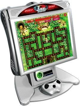

Hello,
Mon megatouch evo version 2007 reste sur le message suivant:
LILO /keytrade read/ checksum error.
Ma pile était naze mais forcément, c'est pas ça. Problème de disque dur? Une manip à tenter?
Une doc merit indique:
LiLo-Keytable read/check sum error: (Linux boot loader) indicates a corrupted hard drive. Try reloading software.
Sauf que je le trouve où et le charge comment le soft??
Merci de vos avis.
