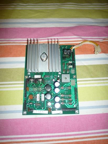

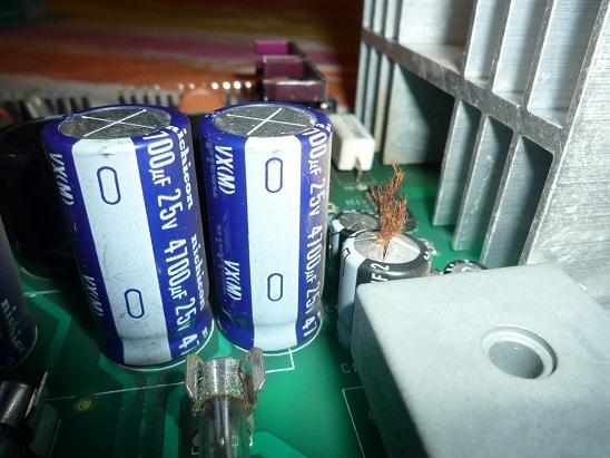

Je suis passé dépanner un copain qui avait un problème de carte son et d'affichage sur un Last Action Hero. sur place, le problème était tout autre : la CPU ne démarre pas. Le +5V est allumé et le PIA reste allumé egalement. Je commence à prendre le +5V et je trouve 3,23V. Je commence à tester sur la carte d'alimentation. Le flipper devait être allumé depuis environ 5 min et on entendu un gros bruit, venant de l'explosion d'un condensateur !!!
Le reste de la carte a l'air en bon état, à part un support de fusible abimé.
Le problème peut-il venir de ce condensateur, ou est-ce un problème en amont qui l'a fait exploser ?

Le condensateur de 100 µF souvent HS
Classique sur cette carte
A remplacer de même que les deux diodes 1N4007 faisant la pompe à diode pour le LM723
Possible que le LM723 soit aussi HS
Mais ce condensateur là (en photo qui est juste à coté du 100 µF) il est rare de le voir exploser
Sans doute un autre soucis sur la carte que je ne puis détecter
