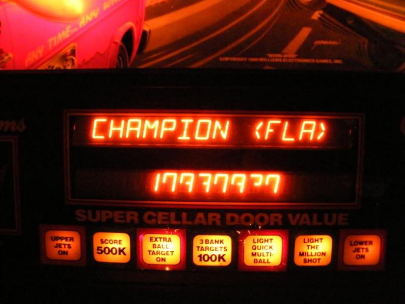

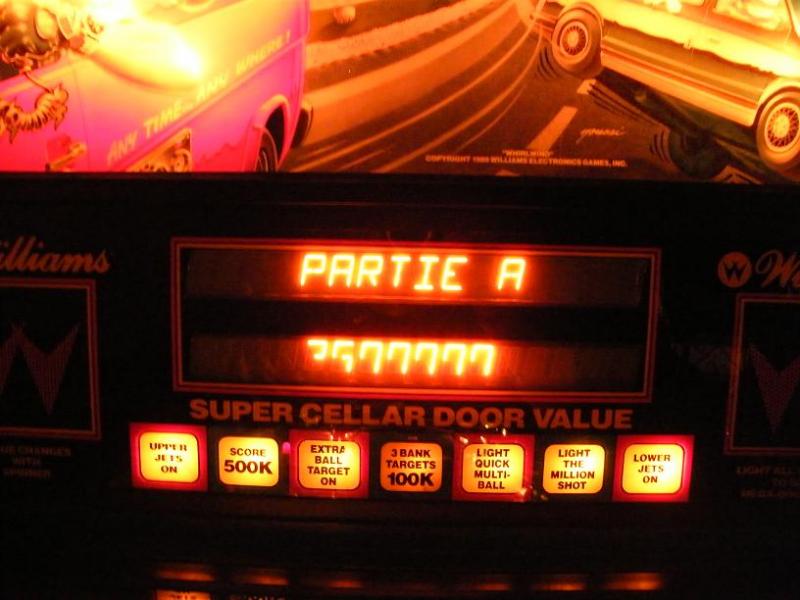

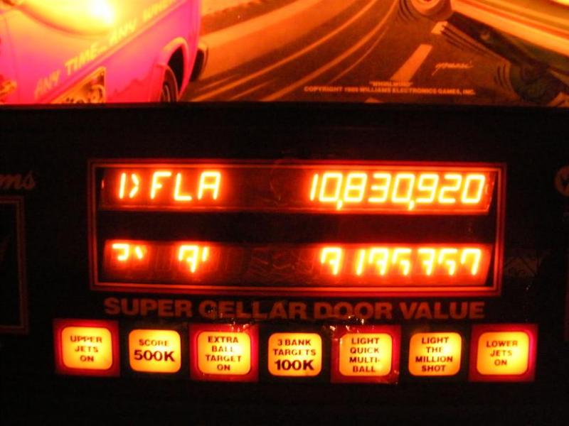

Montre voir en photo le soucis

Salut David,
voici les photos pour comprendre un peu mieux.
merci pour ton aide précieuse
