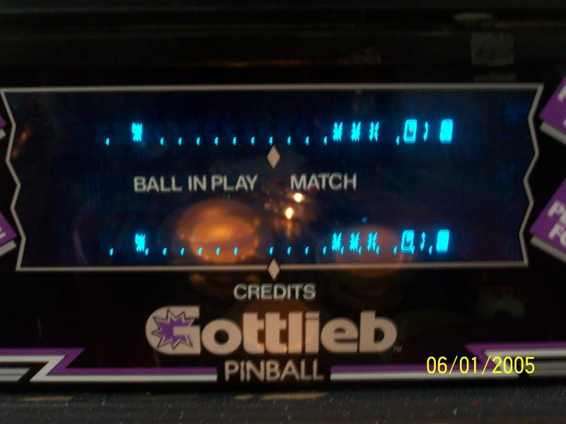

j'ai acheté un flipper d'occasion pour le noel demes filles, souci en le rebranchant, plus rien sur l'affichage des scors, mis a part des morceaux de chiffres !
J'ai tout rebranché 2 fois pour être sure de ne pas m'être trompée et malheureusement ça ne fonctionne toujours pas !
Je n'ai que des morceaux de numéros sur l'écran d'affichage !

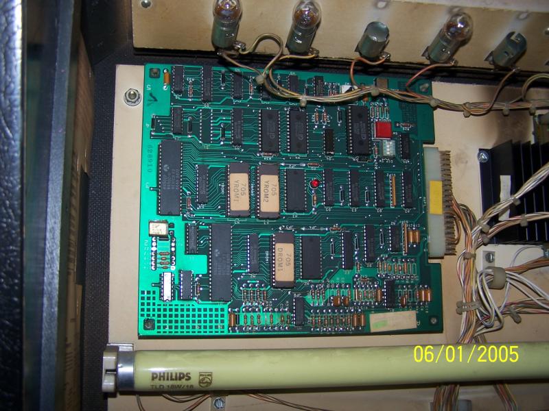

c'est le led du milieu sur l'image.

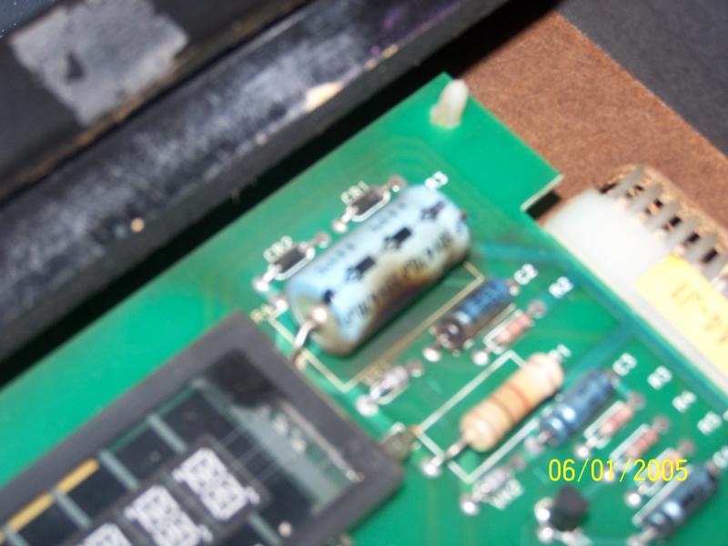

Après vérification des fusibles, il semble que tout soit en ordre, mis à part cet pièce qui semble être brulée :

Pour le clac clac, je pense q'uil s'agit de la remontée de cibles à l'allumage du jeu ?
Pour la led rouge qui clignote, c'est normale, c'est la carte son d'ailleurs la carte sur laquelle elle est.
Pour le composant brulé, pas de soucis, c'est la chaleur de la grosse résistance beige qui est dessosu qui a bruni l'enveloppe du condensateur.

Pour l'affichage, je dirais mauvais cotnact dnas les connecteurs :tu peux regarder le connecteur de l'afficheur : la partie male ne doti pas présenter de gros patés de soudures sur les pistes et les cosses du conencteur femelle ne doivent pas etre pliées, cassées, écrasée, mais en bonne forme.
Tu peux regarder sur le connecteur qui sert pour l'affichage, au niveau de la CPU. La CPU c'est la plus grande carte, celle avec une série de mini-interrupteurs. C'est la carte en bas à droite.
Le connecteur pour l'affichage est A1J2, soit, c'est celui qui est en bas à droite de la carte.
