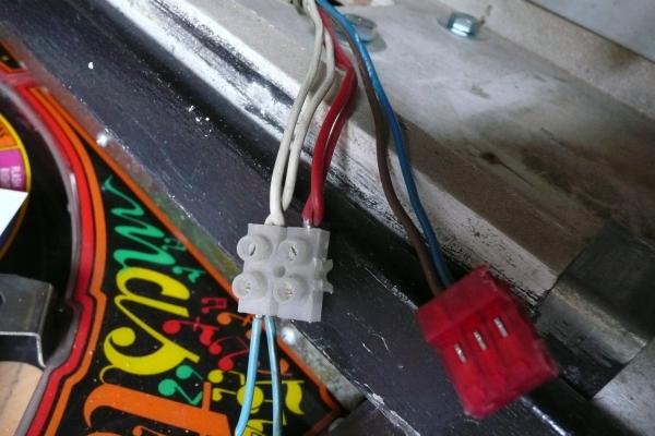

Au remontage des branchements, il n'y avait pas de connecteur à mettre sur la carte redressement en position J1
Depuis, j'ai tout fouillé et trouvé un faisceau de fils orphelins dans la caisse (donc le playfield) dont voici le détail :

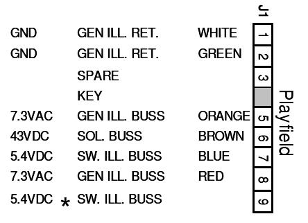

Comme les couleurs varient d'une machine à l'autre (surtout pour ce Bally made in Italy), je me suis appuyé sur ce shéma pour décrypter les options possibles :
Le marron et le bleu ont l'air de correspondre, même si le connecteur merdique rouge prend la place de l'emplacement 8 non utilisé dans ce cas (voir ci-dessous).
Pour les blanc et rouge, je verrai bien le blanc => GND et le rouge (7.3VAC) => en 5 et 8 (le branchement allait surement sur les fils soudés sur le TP4 qui est en 7.3V).
Qu'en pensez-vous ? Et comment vérifier simplement sans défaire les faisceaux qui se regroupent dans la caisse ?
