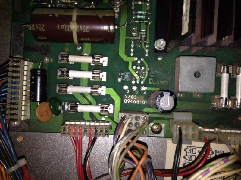

Donc j'ai fais les vérifications sur cette carte
J'ai testé directement sur les fusible F4 , F2= 25,9Vdc
Et sur le condo 100uF, le noir le long du connecteur avec les fils bleu et noir,
Et pareil 25,9Vdc
Donc j'ai bien un problème de 34V, comment resoudre ce problème?
