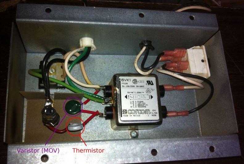

Depuis que j'ai schunté le polyswitch du boitier qui alimente le transformateur de mon twilight zone, je n'ai plus aucun problème de reset aléatoire mais par contre 1 fois sur 5 le fusible de mon tableau éléctrique saute ...
Mon installation électrique étant récente, je me dis que le problème vient du fait que j'ai schunté ce polyswitch ou fusible électronique.
Quelqu'un connaît il l'intérêt de ce composant, et si oui, puis je le supprimer ou le remplacer ?
Merci pour votre aide
J'ai oublié de préciser, le fusible saute uniquement à l'allumage du flipper, une fois que le flipper est en marche, plus aucun problème.

Pour ton histoire de tableau électrique qui saute, ce serait pas la varistance ou le filtre ligne ?
(le câble d'alimentation est branché dessus).
Quand il est défectueux, en général cela fait ce genre de problème.

ps> dans le boitier c'est une Varistance.
Il faut la laisser
Il n'y a aucun polyswitch (qui sont des fusibles à ré armement, et aucun n'existe à des tensions supérieures de 63 V, enfin à ce jour)
Merci pour toutes ces infos, une dernière question : je vais donc enlever le fil qui m'avait permis de court circuité cette varistance mais pensez vous que cette pièce puisse être à l'origine de mes problèmes de reset et que devrais donc la changer ?

Etant un grand spécialiste du reboot sur les WPC, pour avoir bien galérer dessus avant de trouver le problème, la varistance est effectivement un des composants pouvant poser ce genre de problème.

C'est justement parce que j'avais lu ce fameux article sur les reset de wpc que j'ai courcircuité la varistance et à priori le fait de la court-circuiter a fait disparaître le problème mais en à fait apparaître un nouveau de façon aléatoire et uniquement à l'allumage du flipper.
Quelqu'un connait il la référence de cette varistance afin que je la remplace ?
Si c'est celle du filtre c'est un varistance 250Volt, dernière page des resistance sur RP, enfin je crois!!!
Bon à priori ce n'est pas la varistance qu'il faut changer mais plutôt la thermistance et sauf erreur de ma part je n'ai pas trouvé cet article chez Restorpinball.
Quelqu'un peut il me confirmer ?
Quelle thermistance ? :lol:
Montre voir un peu de quoi tu parles là en photos
Ah oui
C'est bien cela
Je n'en ai pas
Jamais eu à en changer et d'ailleurs personne n'en a jamais demandée.......
Celà tu peux le zapper, aucun souci
Mais cela évite un peu les appels en courant ...
