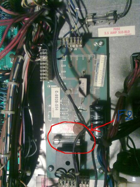

Ca y est, je m'attaque à la restauration de mon second flipper, un F14 Tomcat.
Le premier problème est que je n'ai pas d'affichage donc je ne peut pas faire de diagnostic.
J'ai bien vérrifié les connecteur et je les ai désoxidé. Les fusible sont bon hormis un de 4Amp qui grille tout le temps. La carte CPU m'a l'air de fonctionner, sur les 3 led la 1 et la 3 sont allumé mais la 2 clignote.
Le deuxième problème et que le jeux démarre mais les batteurs ne fonctionne pas ni les bobines, il ya du son et de la musique, les contacteurs fonctionnent quand la bille et en contac, les bille se remette en jeux quand on perd la partie de jeux les lampes fonctionne...
Le fusible F2 de 4Amp qui grille à chaque fois que je le change est celui de la carte (Flipper power supply)
Merci de votre aide à tous.
