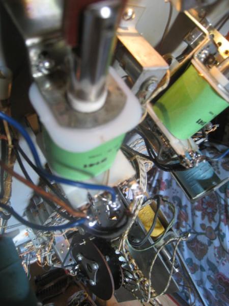

Bonjour, je viens de monter les bobines et plongeurs, et..........problème, les batteurs n'ont plus la force de renvoyer la bille ! RAHHHH
J'ai ressoudé les bobines comme elles l'étaient, cosse de gauche: orange et bleu de l'EOS, centre:bleu EOS droite: 2 flis noirs
les EOS s'ouvrent de 2 mm environ lors de l'action.
Par contre lorsque je garde le bouton pressé, les bobines " ronronnent " toujours, EOS ouvert , est ce normal ?

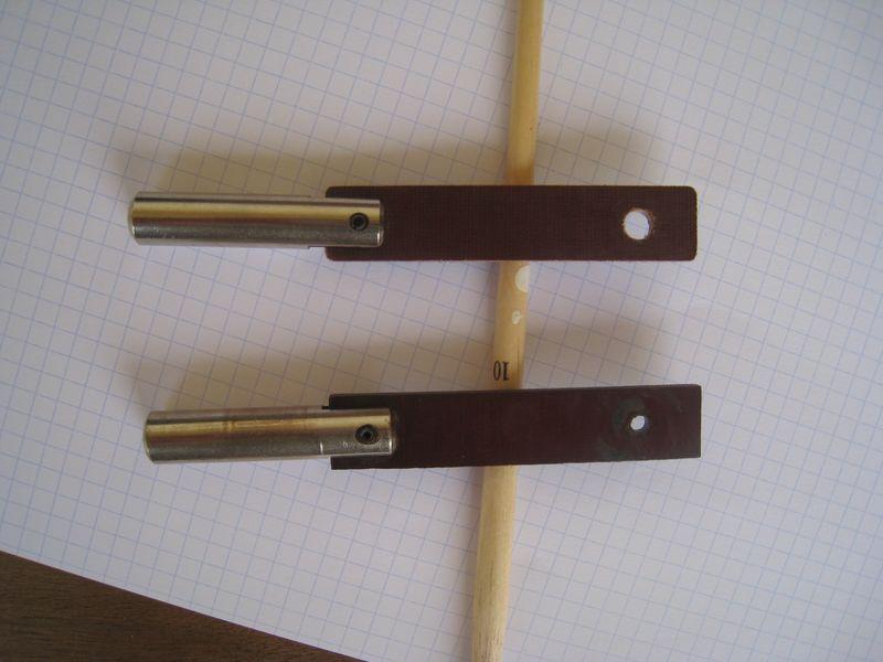

Par ailleurs, les trous dans la pièce " bakélite "coté axe biélette, sont beaucoup plus gros que ceux d'origine, donc je suppose décalage et perte de puissance lors du tir. Est ce que c'est ça ? Que faire, repercer ?
En haut le neuf en dessous l'ancien
