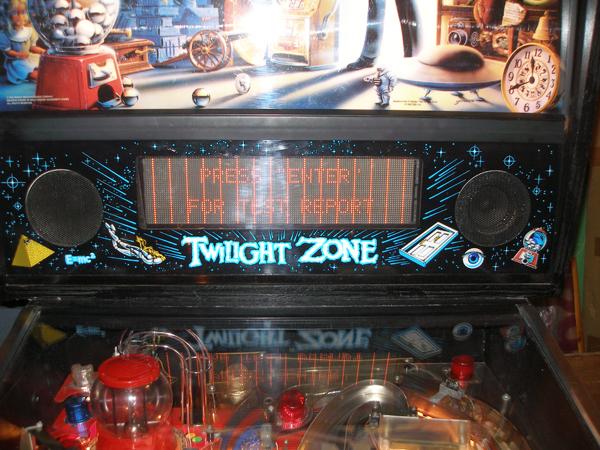

Mon Twilight Zone fait encore des siennes, et cette fois il me fait peur c'est pas pour rire, l'afficheur est plein de "lignes verticales" et le son au démarrage est celui de la perte de balle, et après le son déconne, et ne s'arrête pas...
Voici une photo de l'afficheur :
Est-ce grave docteur ? Parce que là je ne sais pas quoi faire !
Merci à vous ! vivi
EDIT : Et quand je fais le "test display", il me met des lignes verticales tout du long, et à la fin : Page Error B(1) j'ai regardé dans le manuel, il n'y a rien à ce sujet...
Essaye voir de sortir et rerentrer la nappe grise qui va du dot à sa carte contrôleur, avec au passage un coup de bombe contact. Ce genre de problèmes vient souvent de là. Le page error par contre, jamais vu ça encore.

En gros, il y a les lignes sur l'afficheur comme sur la photo, et il met le son de "fin de balle" quand on l'allume, et il crie "breakthru" si on appuie sur "start"... Ca déconne sec quoi !
Et dans le Test report, il me met "Soundboard Internal Failure", et il me dit aussi "check switch mini playfield top", mais je suppose que ça n'a pas de rapport avec l'afficheur et le son...
Grrrrr
Aïe oui ça a l'air plus sévère. Fais la même chose avec les nappes CPU <-> driver et CPU <-> carte son..

Ah bah oui c'était une qui part du CPU Board, j'ai l'impression qu'elle était pas enfoncée à fond... Bien vu ! Merci ! vivi
