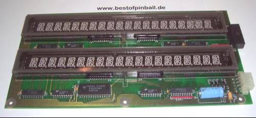

Je suis, depuis quelques jours, l'heureux possesseur d'un cactus jack provenant directement d'un parc d'attraction en belgique. Après un bon nettoyage, il est très bien!
Malheureusement, je pense que mon afficheur est foutu! Je m'explique, c'est un afficheur alpha numérique. Quand je l'allume j'ai un éclair qui se fait dans l'afficheur au niveau du player 3 et 4! j'ai remarqué qu'il y a 4 filaments qui passe devant les digits d'affichage de chaques afficheurs et sur l'afficheur du bas, un fil est cassé! je suppose que ce n'est pas réparable.
J'ai donc un soucis mais au niveau des 2 rangées d'affichage. Sur le player 2, j'ai la dernière digit qui reste allumée tout le temps et plus fort que les autres. Sur le player 3, la dernière digit s'allume et s'éteind progressivement sans arrêt. Sur le player 4 j'ai aussi la dernière digit qui reste allumée constamment.
J'ai pensé au début à un soucis de CI, mais pour le player 3 et 4 ce ne serait pas le filament cassé qui cause le problème? Est ce que le soucis du filament entrainerait les problème au joueur 2 ou est ce vraiment un soucis de CI? Merçi de votre aide
P.S.: j'ai joint une photo d'exemple de mon afficheur
Commence par supprimer le tube HS
celui qui a le fil de chauffe grillé

Bah l'afficheur il fallait le dessouder
Là tu es bon pour dépanner l'afficheur, le tube, les IC, et la CPU

Là ce n'est pas facile à dire car l'afficheur est commandé par un bus de données on dira simplement
Il faudrait déjà voir simplement si tu n'as pas des IC de brulant
Cela doit être le cas
Fait attention cependant et enlève le fusible de chauffe des filament ainsi que celui pour la tension de tube
J'ai regardé un peu hier et en fait j'ai l'ic de commande de l'afficheur qui est brulant :s Mais j'ai un autre soucis! j'ai débranché l'afficheur du bas et le tout branché il ne fonctionne pas mis a part si je joue avec la nappe de l'afficheur....je dois le ressortir presque débranché. Autre chose plus bizarre, si je ne branche pas du tout l'afficheur, le flipper ne démarre pas :s

Quel IC sur la carte afficheur est brulant ?
Le TS ?
C'est le u9 qui est brulant. Le TL5812, le driver de l'affichage.
