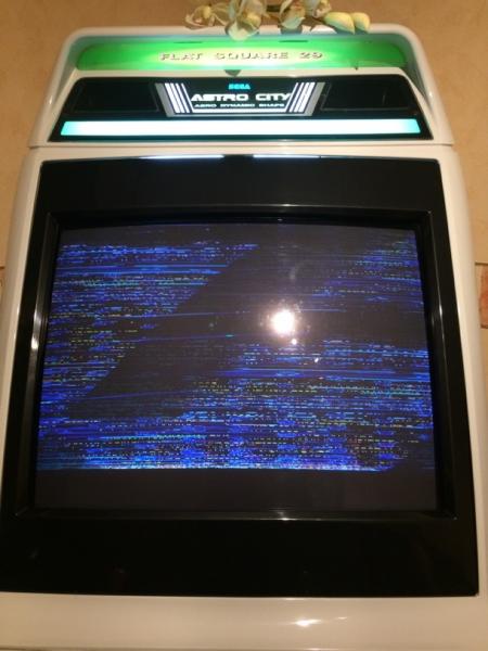

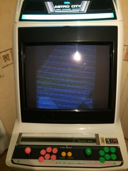

Bon voilà après quelques mois sans servir j ai réutilisé mon astro city, je mati je joue nickel et en voulant rejouer l après-midi au redémarrage plus d'affichage et depuis ça ne marche plus !
Les symptômes son un certain temps écran noir au démarrage puis cet écran
Puis au bout de deux minutes un sifflement et l écran prend cette forme la
Puis le sifflement s'arrête et l eçran revient au stade un puis repars au stade 2 et ainsi de suite, sinon le son est la on voit les animation à travers les stries et les jeux se lance.

Écran 1
Écran 2 avec le sifflement

Ah ton souci ressemble à la déviation HSync si je ne m'abuse
Regarde tes boutons d'ajustements
Je pense que cela sera vite réglé en agissant sur le bouton de réglage (potentiomètre)

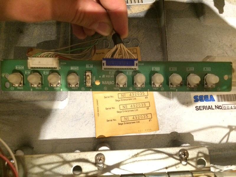

J ai bien tout un tat de molette (5 je crois sous le panel des boutons) mais d une part je n avait touché à rien entre le matin et l après-midi et puis j ai essayé de toucher à ces différentes molettes et rien n y fait et puis ce sifflement !
Voilà ce que j ai sous le panel de gauche à droite :
R gain
G gain
B gain
Bright
H size
H pos
V size
V hold
V pos
J ai essayé sur les 5 derniers et rien à faire !

le probleme c'est que le sifflement n'est pas continu, quand l'écran fait les bandes noires verticales pas de bruit pas contre quand il se met au format 16/9 la il siffle

Il a surement les 3 canons en marche, car il a l'image mais déformée
Cela peut ressemble à effectivement une synchro anormale

On dirait effectivement un soucis de synchro.
Par contre tu n'arrivera à rien avec les potards qui sont sur la télecommande du panel. Ceux-ci servent juste à régler la position de l'image et les couleurs.
Pour régler la synchro il faut utiliser les potards de la platine (attention à ne rien toucher d'autre, tu pourrai te prendre une bonne chataigne et griller des trucs). Tu peux y accéder en démontant la facade de ta borne, c'est pas très compliqué, il y a juste le cache à retirer derrière la borne, puis 3 vis dans le panel et bien penses à débrancher la télécommande dans le panel ainsi que le petit connecteur du son tout à gauche.
Ensuite tu pourra y accéder par la gauche de l'écran.
Mais pour savoir à quoi correspond quel potard, voilà un lien qui peut t'aider.
ATTENTION cependant, il s'agit ici d'une platine MS9 (donc de new astro city). Je ne sais pas si c'est exactement pareil sur une astro...
http://www.neo-arcadia.com/forum/viewtopic.php?t=16695
Mais si c'est la même chose il faut que tu regarde du côté du potard n°27 (si tu es bien en 15 Khz), sinon le 26 si tu est en 24 Khz.
Si celà ne règle pas le soucis, alors il faudra effectivement envisager un capkit.
