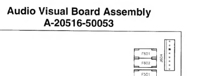

Sortir le multimètre et prendre les tensions sur le connecteur :) de l'afficheur ou de la carte Visual Display Board
Ce dernier
Essaye de faire la mesure sans retirer le connecteur
Chope les petits bouts de cosse proche des fils (par dessus)
C'est jouable, comme cela pas de conneries
Position VDC 200V sur ton multimètre
La sonde noire toujours sur GROUND

Pour les tensions elles sont bonnes sur la carte display pour celles en alternatif provenant du transfo, par contre pour celles en tension continu entre la carte et l'écran ça ne va pas surtout pour une, j'ai :
J604-1 : -118.2V au lieu de -125V
J604-2 : -106.4V au lieu de -113V
J604-6 : +5V au lieu +5V
J604-7 : +11.5V au lieu de 12V
J604-8 : +26.3V au lieu de +62V
Qu'en pensez vous ? J'imagine qu'il y a un composant (diode de redressage?) de mort dans la carte, j'ai voulu tester les diodes mais sans dessouder impossible d'avoir des mesures cohérentes.

Pas bon
Il faut dépanner la carte

Il faudra de toutes manière dépanner cela car si cela déconne plus, c'est la carte qui va flamber ou faire sauter toutes les RAM vidéos et sons
