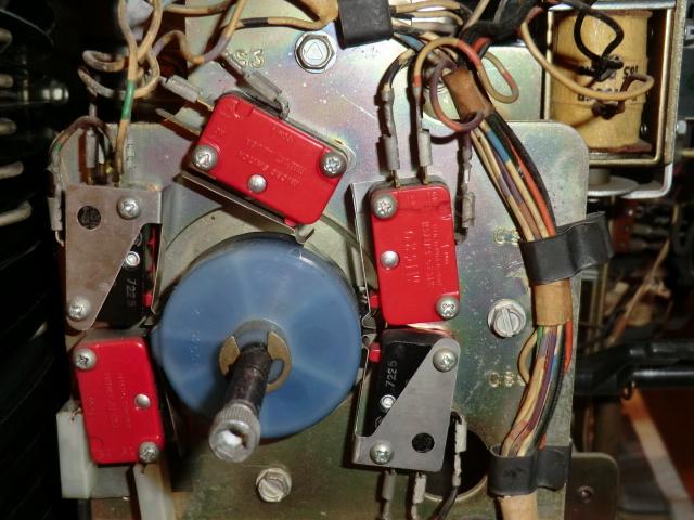

c'est le contact de l'arrêt et de la mise en route du moteur du plateau qui reçoit le disque
le clac intervient a la fermeture de ce contact et a l'arrêt du moteur

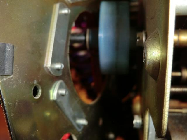

je viens de faire l'échange du contact , facile a retirer ,mais plus complexe a remettre marrto
oblige de retirer les trois vis pour avoir l'accès derrière aux petite patte de fixation

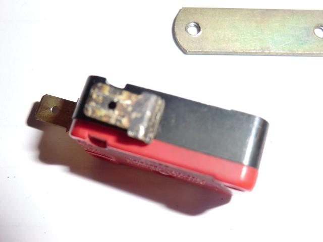

une des patte est carbonisé sur le switch
remontage et essais , le clac est toujours la RAHHHH ,un peut moins fort mais encore la

Pour le switch, ce n'est pas tellement le fait que la patte soit oxydée, mais les grains de contacts à l’intérieur qui peuvent être charbonnés, surtout en coupant du 110V.

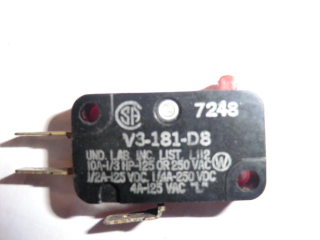

Mais d'abord il faudrait regarder les inscriptions du switch pour connaitre ses pouvoirs de coupure.

j'ai regardé sur RP mais je ne pense pas qu'il y a l'équivalence en ampérage ooOOOoo

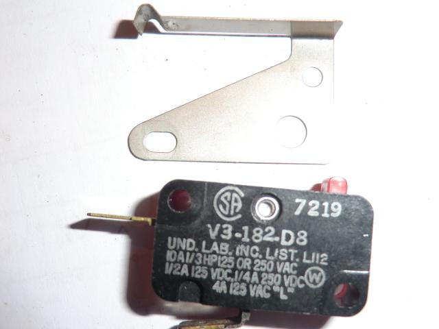

c'était bien le switch en cause ,j'ai fait un autre test avec un autre switch pas la même référence mais en valeur identique avec 3 sorties ,qui sert a sélectionné la bobine des faces A ou B

La ref de switch est différente car un n'a qu'un contact et l'autre deux (souvent complémentaire, un NO + un NC).
En préventif, j'en reprendrais en neuf, à voir si David peut en avoir ou sinon™ commander dans un shop d’électronique ou sur eberk. Ces switches sont répandus sous beaucoup de références mais toujours avec la même forme.
