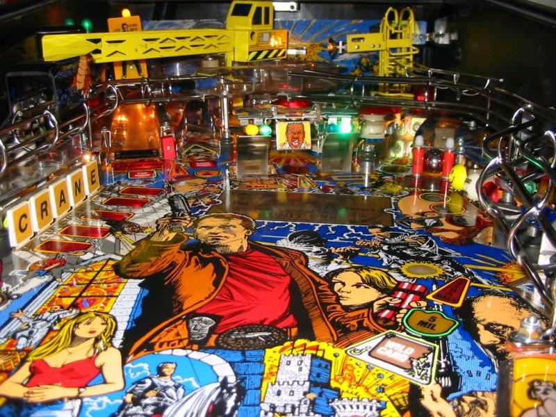

Et le résultat final
waouuuuuh
la bidouilles sur le connecteur de la carte de regulation , (connecteur a coter du relais) a refaire sans faute
vivi vivi
