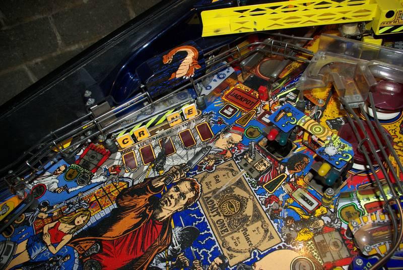

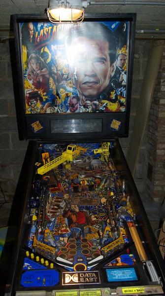

Un flipper étêté ? que les puristes ne veuillent pas trop … ça ressemble à ça :
Il a quelques années d'utilisation donc les symptômes classiques il me semble, en particulier le billet qui n'est plus visible au niveau de « l'entrée M Ball » :

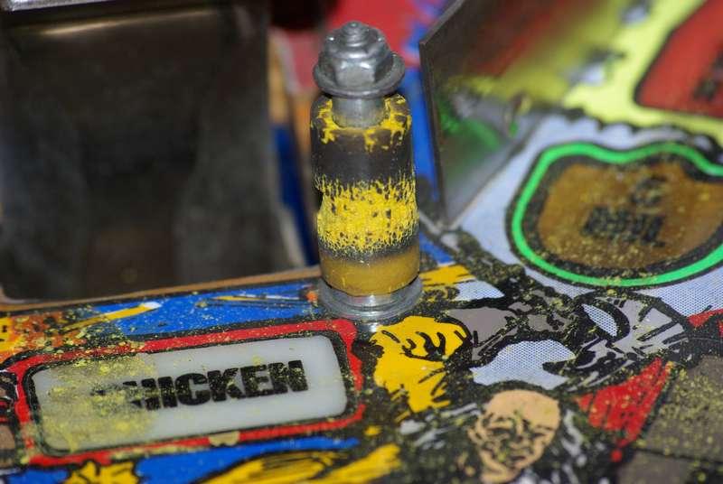

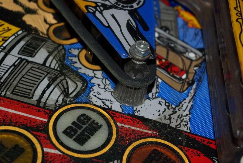

a) J'ai donc remarqué un « plot » jaune qui dépose sa matière au quatre coins du plateau :
Que faire ? ça se change ? ça s'enlève plutôt ?
Est-ce que c'est une pièce que je peux trouver dans un kit caoutchoucs (kit disponible sur RP ) sachant que je vais devoir y passer vu l'état de certains caoutchoucs:

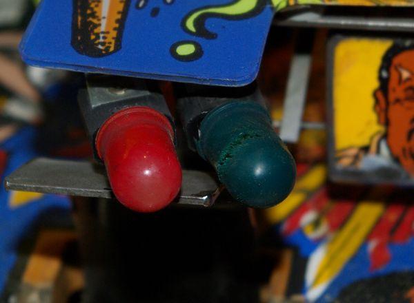

b) dans la même zone, j'ai des ampoules grillées et des cabochons souples au niveau des ampoules qui sont soit manquants, soit vraiment très très abîmés (comme le bleu à droite).
Est-ce qu'il faut mieux changer toutes les ampoules du flipper (est-ce qu'un kit existe?) ou bien compter et ne commander que les références (encore à déterminer:/ ).
Au niveau cabochons, je crois comprendre que c'est fonction de la référence de l'ampoule... savez-vous ce qu'il me faut sur le LAH ? (page des cabochons sur RP)
N'est-ce pas plus simple / aussi bien de prendre des ampoules déjà colorées ?(page des ampoules sur RP )
J'entends parler de flipper avec des LED. Dans ce cas, il faut changer aussi ce qui accueille l'ampoule (les douilles) ou juste installer une ampoule LED à la place de l'ampoule à filament ? (hum hum, je pense que certains rigole en lisant cette question … je suis vraiment débutant!!!)

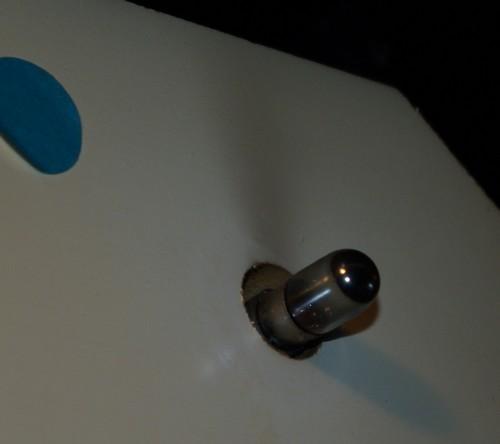

Niveau ampoule, au niveau du fronton, il en manque pas mal.
Certaines ont un aspect brillant...
... et j'ai lu sur ce forum qu'elles devaient être changées … petite question, à quoi est dû cet aspect brillant ? est-ce que la trace noire au dessus est habituelle ?

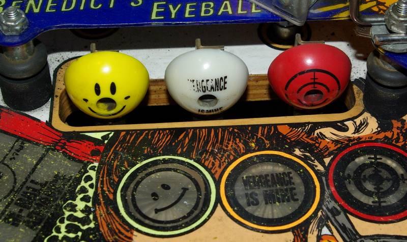

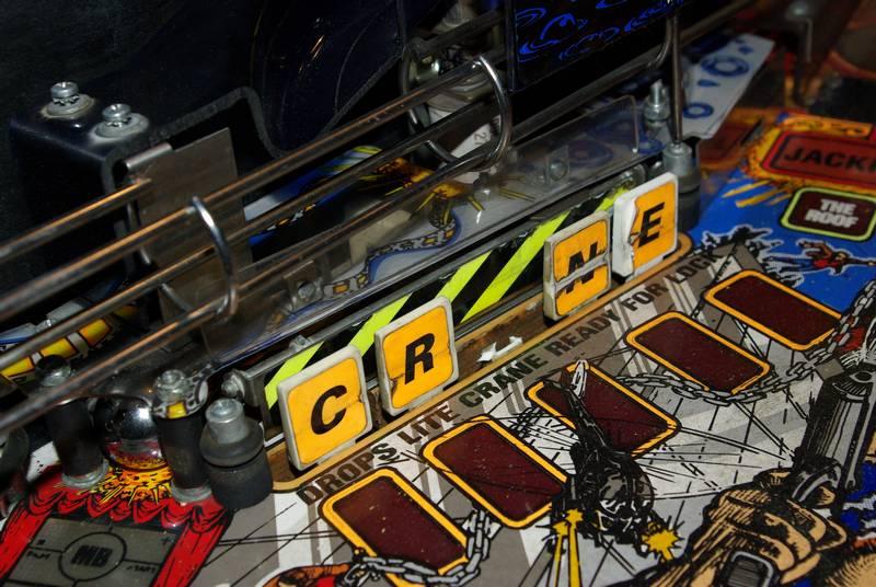

c) j'ai une cible tombante cassée.
A priori, j'ai trouvé la référence sur RestorPinball (cibles tombantes 25x28 sur RP) mais sans les autocollants.
Comme c'est visible, les autocollants sont pour le coup très abîmés (et il me manque le A … ) . Dois-je bricoler des autocollants de remplacement (bof bof bof … niveau graphique, je peux gérer, mais je ne sais pas trop comment les imprimer et les coller pour avoir un bon rendu qui dur dans le temps ) ou je peux trouver ceux d'origine (top top top) ?
d) au niveau des cibles non tombantes, ici encore l'usure me semble un peu excessive (vintage mais pas trop non plus ;) ).
Cela se change ou il faut tenté de réinscrire dessus ? je n'ai pas trouvé de référence précise et rien sur restorpinball (sur FF, il y a ce post mais si ce sont les prix, je resterai avec ce côté vintage, même excessif :D

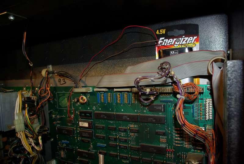

e) la pile ! elle est au niveau du fronton, en hauteur, dans son emballage.
Heu... quel est son rôle ? garder les high scores a priori … mais alors on perd les high scores dès qu'on la change ?
ça se change tous les combien grosso modo ?
Sur le post des conseils de David, il est noté que l'on doit supprimer ou déporter la pile. C'est la remplacer, pas la supprimer totalement? la déporter pour l'éloigner des circuits si un jour elle devait se mettre à couler ?. Vous l'a mettez où vous ?

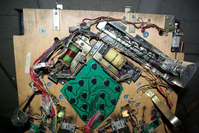

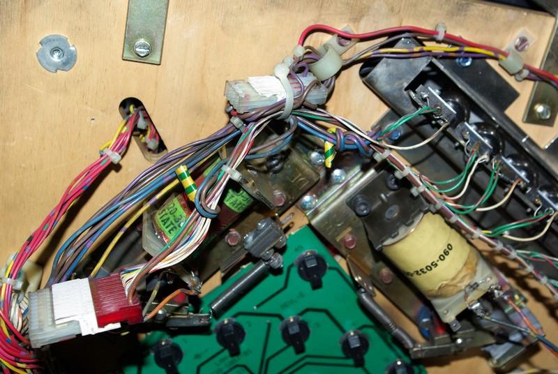

f) sous le plateau, rien d'anormal ne saute aux yeux
sauf 2 fils coupés …
c'est grave docteur ? est-ce que cela pourrait expliquer que je trouve , parfois seulement, que le batteur droit est un peu faiblard après de longues parties ?

Tes caoutchoucs sont morts (tant les caoutchoucs noirs que les jaunes sur les posts)... En toute logique, dans un kit caoutchouc acheté chez un vendeur, à fortiori chez RP, tu dois avoir l'intégralité des caoutchoucs...
Les ampoules qui se transforment en "miroir" sont bonnes à mettre aux ordures. Pour les autres, je te conseillerai de remplacer l'intégralité de celles de ton plateau, vu que tu devras déjà démonter les décors pour changer les élastiques, de conserver celles qui fonctionnent, de les nettoyer (liquide vaisselle) et de les réemployer pour le fronton... Ca t'évitera d'avoir à démonter chaque semaine, des éléments de décor parce qu'une vieille ampoule a encore claqué...

Pour ta cible C R A N E, il te faudra racheter une nouvelle cible, démonter le bloc cible et... remplacer la cible cassée... Difficile de retrouver de vieux décors de cibles, comme celles du CRANE... Parfois, tu as des vendeurs qui ont ça, de l'autre côté de l'Atlantique... Pour autant, ne te leurre pas... Ca n'est plus des décals d'origine et c'est forcément des reproductions (maintenant, y a repro et repro aussi !)... Mais, à la vue de la complexité de tes cibles, je les referais moi-même, à l'imprimante, en les protégeant par un morceau de mylar...
Les cabochons de couleur, ça s'achète... aucun soucis pour ça... Si tu veux mettre des LED, tu n'auras pas à changer les douilles... Il suffit d'acheter les LED en accord avec tes douilles... Mais, là aussi, il parait qu'il y a LED et LED... Et le débat fait rage depuis longtemps, sur le rendu du flipper avec des LED (ça flashe trop, c'est pas beau, etc...)... Quoique d'aucuns disent que certains modèles de flipper sont magnifiques avec des LED :)... Voilà, démerde toi avec ça :lol: !!!

pour les traces noires au dessus des ampoules : c'est classique
les poussières sont chauffés par les ampoules et laissent une trace au-dessus (même phénomène qu'au dessus de certains radiateurs dans les maisons!)

2 cibles tombantes ( t en faut une de reserve )

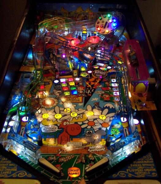

Voilà a quoi peu ressembler la lumière sur un flip équipé de LEDs :
la lumière est très blanche sous les inserts ce qui fait bien ressortir la couleur quand c'est le cas
par contre les Leds blanche ont parfois des refflets bleutés ce qui ne rend pas toujours très bien sur les ampoules apparentes du plateau. Si tel est le cas alors tu peut toujours en prendre des jaunes
f: la bobine de droite devrait être une 23-900 a 2 cosses (comme celle de gauche)
celle présente à droite pour le moment est une bobine a 2 positions : courant d'impulsion et courant de maintien (d'où les 3 cosses)
le jour où tu la changeras, fait attention au sens de la diode
pour les fils suspects : relèves leurs couleurs et essayes de les retrouver dans le manuel

Un pdf pour tes targets, à faire imprimer chez un pro sur un copieur lazer sur un autocollant A4.
Facturé par chez moi moins de deux euros, autocollant compris Kontent

le système de déport de piles est pas mal
ainsi le risque pour qu'une vieille pile coule sur ta carte est diminué (gros gros problème sur pas mal de flippers)
en plus l'ancien proprio l'a laissée dans l'emballage (pas con) ainsi tu a une sorte de bac de rétention si elle fuit.
vérifie sur l'emballage la date de péremption de la pile (mm/aaaa) si la date n'est pas atteinte alors tu ne cours pas grand risque
par contre si elle est déjà passée : change là tout de suite
cette pile permet la sauvegarde des high scores et la sauvegarde de tout les réglages (free play, difficulté,...) et audits (statistiques)
