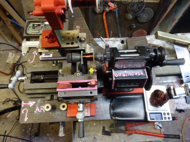

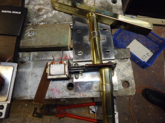

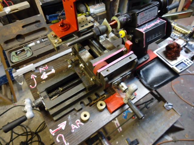

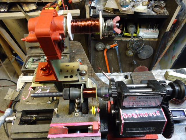

J'ai acheter une machine à bobiner que j'ai modifier pour refaire les bobines de mon Rotamint gold, j'ai adapter un système de déplacement du fil avec vernier, j'ai réaliser une bobine pour la distributions de pièces que je vais tester, j'ai peser l'ensemble du fil de la bobine et le support, et réaliser le même poids avec le même diamètre de fil ( 0,2 mm ), ce qui n'as pas été évidant.
Voir photos.
