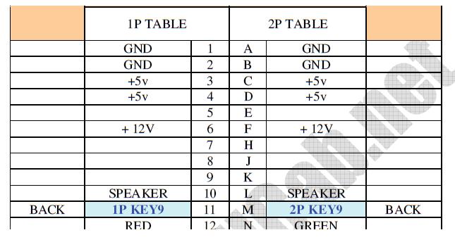

Je vais lui mettre une X-Box, j'ai donc acheté l'adaptateur de chez smallcab, et j'aimerai déporter le potard de son qui est sur la carte qui pilote dans la borne, afin de l'avoir accessible sous le panel ou sur la borne accoté de l'interrupteur.
Les 12 et 13 sur la photo.
J’ai ça sur la doc de l'interface pour le cablage sur le peigne :
Je suppose que les 2 broches 10 et L sur sont faites pour relier les 2 speakers. Comme je n’y connais absolument rien, je me demandais, si je mets un potard de son entre le peigne jamma et les enceintes il va servir à quelque chose (et dans ce cas c’est facile) ou je dois le mettre en amont du peigne ? Si oui quel branchement je dois faire ? Il faut que je parte directement de la carte en schintant les potards existants ?
Merci pour vos réponses...

Pour les boutons de volumes je ne connais les deux potars que tu as. On dirait des boutons de volume de puissance ....

en fait j'ai répondu à côté. Avec ton adaptateur apparement oui, possibilité de régler le son par le connecteur jamma.
Désolé...
OUi je pense aussi que les deux boutons sur sa carte déportée sont des boutons de volume, type bobinés.
