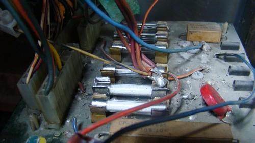

j ai regarde de plus pres , quelques ampoules cramées et un composant pas clair sur la carte .
mais fait etonnant , tout c est mis a fonctonner pendant pres d une minute et puis plus rien et impossible de ravoir quoi que ce soit.
ça ne pourrait pas venir de l alimentation de cette carte ? car il y a l air d y avoir une grosse bidoulle sur la carte au dessus du transfo.
merci
ok , mais comment expliquer que tout se soit mis a fonctionner un petit moment ; ça serait etonnant que ce soit toute la connectique !!
Simplement la connectique du transformateur
Car cela chauffe
Fait des photos de ton bloc transfo
Je suis sur que l'on va trouver de suite
Vois aussi les supports à fusibles
Si bouillant (hors tension bien sur) et ou la connectique très chaude, cherche plus
Ce sera le souci
c'est la zone ta carte d'alimentation RAHHHH
ya pas le feu dedans abu1

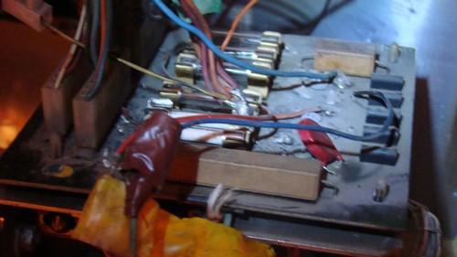

je tiens a preciser que je ne suis pour rien dans cette bidouille , ça ne chauffe pas trop , j aimerais quand meme bien le remettre en etat , ça vous semble jouable ou pas ??

Il faut à 100 % refaire cela
Jouable ici n'est pas le mot
Obligatoire de la refaire est le mot !
Là il faut déjà intervenir sur la carte elle même et la remettre d'origine
Après de ton coté il faudra refaire la connectique femelle
POur la carte tu as mes services qui sont là pour
Pour la connectique tout est dispo sur RP
T'inquiète Phil on avait compris , j'en ai rentré des comme ça ;) c'est du vrai travail de resto. relativement facile faut bien suivre le plan et les couleurs de fils , travail indispensable sinon y va se crasher le supersonic....:lol: yauyo
