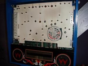

alors la dessus :
est ce que normalement, il y a une ampoule de prévu dans chaque trou ?

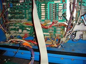

une vue d'ensemble, avec le boitier pile deporté :

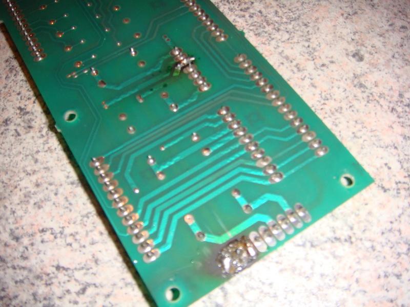

une vue de la carte qui me pose soucis:

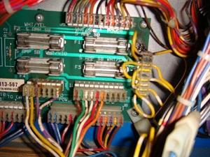

vue des connecteurs que je doit changer :
alors, ma question:
je veux acheter les deux connecteur deffectueux sur RP.
Est ce bien des connecteur molex ? sur un, il faut aussi que je change le support sur la carte.
est ce qu'il faut des cosses pour ce genre de connecteur ?

encore une carte qui a recu un coup de chaud...y a du boulot pour david:lol:
si les porte ampoule sont dedans il doit y avoir une ampoule
bonne remise en route.
OUi la porte de fronton doit avoir des lampes
RP44 et RP 89 pour les grosses
Bien je comprends qu'elles aient été enlevées, suite au défautde la connectique des GI en question
Soit il faut refaire sans faute la carte Interconnection Board, et aussi de ton coté la connectique femelle
Soit il te faudra déjà refaire le connecteur femelle avec un corps femelle de 9 voies, et 10 cosses Trifurcon (2 de plus pour les ratés éventuels) et aussi un autre que je vois, 7 voies, et là 5 cosses.
Si tu n'as pas l'habitude, par contre, confie moi la carte
Car sur celle ci il faudra remplacer les connecteurs mâles et bien refaire les pistes sans aucun doute

ouille, oui il a bien souffert le J6 t'a commencer a changé ?
non ,non, j'ai rien fait. j'ai juste démonté...
je suppose que c'est l'essai du précédent proprio.... même si je suis que menuisier, je m'en voudrais de faire de tel soudure...
Il faudra refaire cela tel que l'on en a parlé sur le mail d'RP
Cela à bien chauffé ....
Pense à refaire le coté femelle aussi qu'avec des cosses Trifurcon
le support J8 est pas le meme que les autres. c'est d'origine ou pas?
les soudures me semblent pourtant ne pas avaoir ete refaitent ...

Tu as deux sorte de lampe dans le fronton;
des 44 et des 89 (les référence sont notées sur les ampoules)les 89 sont les plus grosses.
Il est vrai que dans la doc c'est pas très clair ,mais comme les références sont les même que celle qui sont sur RP et de plus d’excellente qualité vivi
