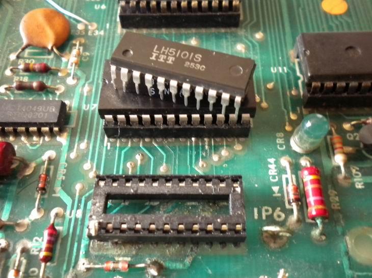

Est-ce que le fil jaune est bien sûr le moins de ta batterie si cela est bon vérifie si tu as les 3 V 80 sur la résistance r 12 cette résistance fait 264KH si celle-ci n'est pas grillée vérifie le pin 22 de u8 tu doit toujours avoir 3 V et des bananes même flipper à l'arrêt .pour le pin 22 c'est la rangée du haut de u8 et c'est le dernier à gauche .méfie-toi ton support est certainement rongé par l'acide.
C'est bon j'ai vu
Tu as eu de l'acide
Le support de la ram est HS à ce que je pourrais voir

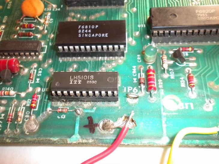

Toute la zone du U8 a été attaquée par l'acide. Certainement a cause d'une pile chez un précédent propriètaire!
J'avais zero volt borne 22 du U8. C'est de plus près que j'ai constaté les dégats liés à l'acide...
Le U8 était collé sur son support...

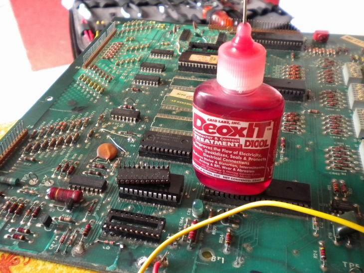

J'ai refait les soudures et nettoyé tous les contacts avec un désoxidant...

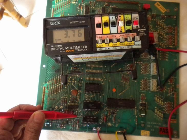

Victoire sur la pine 22 du U8 j'ai enfin mes 3,6 v
Tests après 2 jours d'arret (car ce week end j'étais à l'extérieur): Tous les paramètres on été conservés y compris le Hight Score. s01

Vu l'acide aussi sur les composants à coté, un conseil, nettois les tous, pour éviter qu'ils ne s'abiment ;)

Je suis content que ton problème soit résolu sup. mais hélas si tu ne changes pas ton support je ne donne pas cher de ta carte OUIIIINNN L'acide se loge sous le vernis et la pour l'avoir il n'y a pas 36 solutions bon courage. pour ton lanceur regarde si il est très bien réglé au centre de la bille tu dessers les vices qui maintiennent le lanceur sur la caisse ensuite tu peux le bouger de droite à gauche ou de haut en bas.
Il faut refaire la cpu, les produits n'arrangeront rien à contrario
