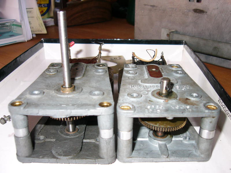

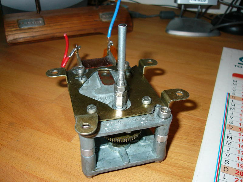

voici une photo de l'engin, et une du moteur qu'il a fallu adapter, j'ai pris une carcasse de moteur williams en 32 tours minutes et mis dessus la bobine de celui d'origine et fabriqué un axe long .

bonjour,
ben nan, en fait, la vitesse de rotation du moteur electrique d'entrainement du moteur est toujours la meme ou presque, mais la vitesse de l'axe de sortie depends des rapports des pignons; donc, l'axe de sortie est déplacé dans le bati en fonction du diametre des pignons, ce qui fait qu'on a plus ou moins toujours l'impression d'avoir le meme moteur car tous se ressemblent, mais ils n'ont pas la meme vitesse. les axes des differents pignons ne sont pas a la meme place et l'echange des pignons n'est possible qu'entre deux moteurs exactement identiques; le moteur d'origine etait a 26 tours minutes et le nouveau a 32 tours minutes. ca fait une difference de 0,8 seconde au tour, donc, ca ne change pas grand chose en temps physique pour les resets.

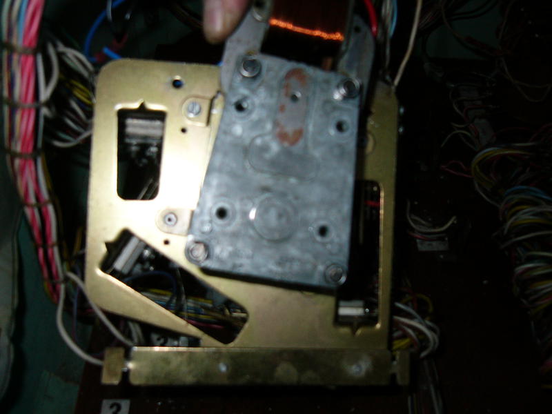

l'embetement vient du coup du fait que l'axe de sortie n'est pas a la meme place, donc, du coup les supports du moteur sont egalement differents et il a fallu aussi bricoler les supports pour retrouver l'axe au milieu du plateau de l'unit.

bonjour,
ben le garder ce n'est pas possible, car c'est son bati qui part en vrille, ou plutot en miette, l'alpax utilisé pour le moulage des bati n'est pas de tres tres bonne qualité et comme les cuve de carbus de vieilles motos, se fèle et part en morceaux avec le temps. donc, j'ai été obligé de prendre un autre bati, mais j'ai essayé d'en trouver un identique, en 26 tours, et c'est mission impossible. je suis deja bien content d'avoir eu un vieux bati williams en 32 tours dont j'ai pu recuperer en plus du bati, le train de pignon. j'ai mis une bobine pratiquement neuve qui venait d'un autre moteur aussi et j'ai remonté le tout,du coup, avec l'axe de sortie du 32 tours, tourné et fileté pour lui adapter une rallonge en 5 de diametre. j'ai aussi tourné un palier en bronze neuf, et verifié tous les jeux axiaux et radiaux, graissé les pignons, huilé les paliers et c'est reparti pour un tour...
c'est vrai qu'il y a une difference de temps physique entre les deux, mais ça ne depasse pas 0,8 seconde pour un tour, c'est pour ca que je me suis permis d'essayer, et ça marche parfaitement bien.
le seul bemol, c'est qu'il a fallu deplacé les fixations sur le carter de l'unit pour centrer l'axe en fonction des plateau a entrainer, fallait que ca tourne rond. j'ai fabriquer un guide au tour pour centrer l'axe dans le passage de la tole inferieure de l'unit et voila, il ne restait qu'a marquer pour les percages de sfixations.
voila des photos de l'objet:
on vois bien le petit support tole modifié car l'axe de sortie n'est plus a meme endroit, l'axe de remplacement monté dans le prolongement de l'axe william,
le moteur monté, il est tout de travers sous l'unit, pour trouver un endroit ou les 4 vis de fixations peuvent etre mises et surtout pour que l'encombrement du moteur ne depasse pas trop vers l'exterieur..
ON dirait un moteur de programme Gottlieb sur ce dernier !!!
oui, on dirait un gottlieb, ou un williams ou un chicago coins, ou un playmatic... les batis utilisés sont tous ou presque les memes, seuls changent les pignons et le regime de l'axe de sortie.. j'ai deja vu des 30 rpm, des 26 rpm, des 28 rpm , et meme un 200 rpm sur l'entrainement de la roulette centrale du fan-tas-tic williams que je suis en train de faire.
je pense que,vu qu'on trouve ce genre de moteurs dans tous les flippers, il devait y avoir un fournisseur unique chez qui les fabriquants se servaient en filant leurs specificités. j'en ai un qui est marqué: ''multi products co'' qui serait basé a racine wis , donc, ville racine et etat wisconsin. en tout cas, ce n'est pas chicago, donc, c'est une piece fournie par un sous traitant. en ecrivant ça, la curiosité m'a piquée, et je suis allez voir sur le net, la societe multiproducts existe encore et produit encore des moteur a demultiplication (gear motor) electrique... donc, un moteur de williams est remplacable par un de gottliebs etc.. si la demultiplication correspond a peu pres et avec un petit coup de tour pour mettre les axes a dimensions.
