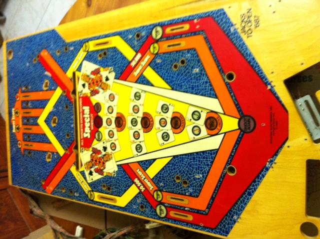

Bonjour a tous
Je suis en train de restaurer un Jacks TO Open de 1984
J'en suis au plateau, j'ai enlevé se satané mylar, le plateau est propre, juste quelques accros.
J'ai une petite question,
Qu'est-il préférable, le vitrifier avec du vernis brillant et dur, ou remettre un mylar complet, ou les deux ??
Merci de vos réponse
bye
Eric
Tu peux chercher dans les multiples posts sur le sujet.....
Déjà, pas les 2 ça ne servirait à rien, mylar ou vitrif, un des 2.
Le gros avantage du mylar c'est que c'est sans risques, si ça foire tu le retires et tu recommences avec un autre, le plateau n'a rien, et d'ailleurs c'est difficile de foirer. Après il faut du bon mylar, celui de marco est parmis les meilleurs.
La vitrif, si ça rate, c'est déjà plus compliqué....
Dans tous les cas, le mieux c'est la vitrif bi-composants en cabine par un carrossier, mais encore faut-il en connaître un car sinon le prix va être prohibitif.
Tu as aussi les services de restorpinball pour le faire faire http://www.restorpinball.com/index.php?option=com_content&view=article&id=45&Itemid=56 c'est peut-être ce qu'il y a de plus simple à part l'envoi du plateau.
C'est sur qu'un mylar ça sera plus simple, plus rapide et moins cher.
Mais vitrifier ça sera plus beau.
Ou sinon ne rien faire, avant que tu use le plateau il faudra un petit moment.
