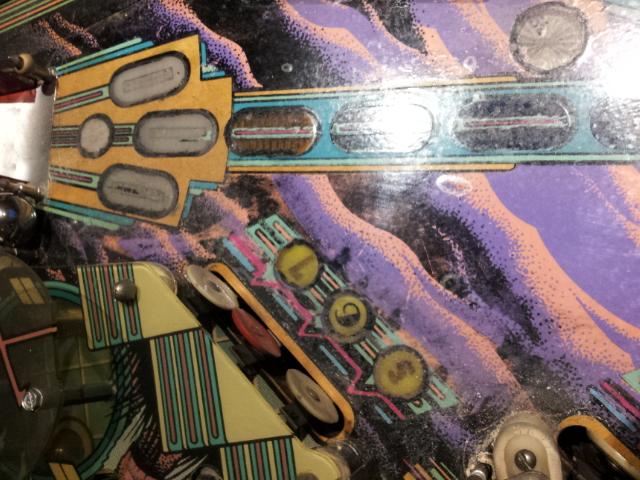

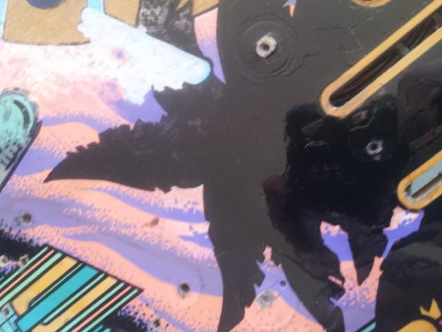

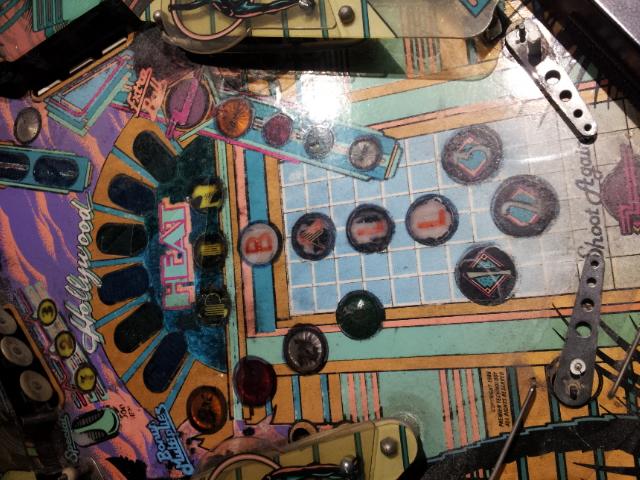

Bonjour et désolé de reposter pour le même sujet, mais je voulais qu'il soit placé dans la bonne rubrique et apporter une précision (je vais me faire encore gronder par Couin, non... pas le truc qui fouette)

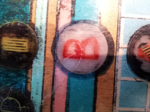

Le plateau a été colorier avec du feutre et un mylar a été collé dessus, les images sont passées c'est dégueulasse. C'est un massacre.
Est ce que quelqu'un aurait une idée de comment m'y prendre ? Puis je faire imprimer un autocollant pour remplacer le tout ? Si oui je dépose tout et je ponce, si oui toujours comment se procurer l'image du fond ?
Merci de votre retour
Ah ouais c'est pas très beau lol

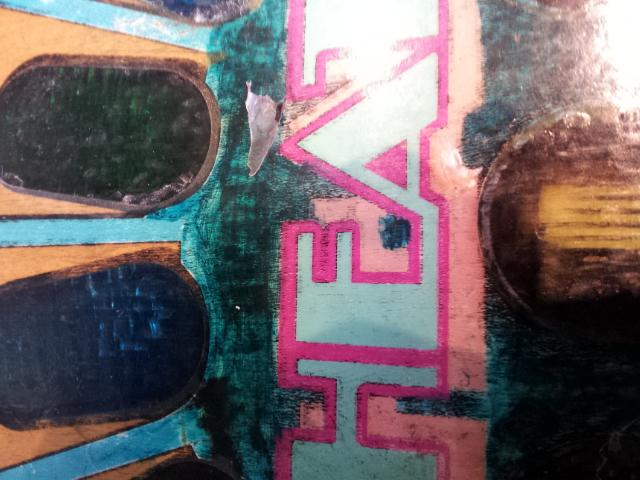

Bon soit, il y a du travail mais je pense que c'est pas fichu. Le HEAT et les tramages des carrés bleus sont toujours là, le reste c'est peinture pour faire les retouches et vitrif/vernis pour sceller le tout.
Pour les inserts au dessus de HEAT, j'ai mis un scan http://www.flipperfrance.com/forum/viewtopic.php?id=10587 J'avais imprimé ca sur adhésif transparent puis recouvert à la vitrif.
Mais pour les inserts PIN et BALL, j'ai pas fais de scan.

Mais en regardant bien, il semblerait que sur ton plateau ,ce soit essentiellement la peinture noire qui est partie.

Moi qui pensai que mon plateau de Hollywood Heat était abîmé, he bien c'est le grand luxe à côté du tien... ooOOOoo :lol:
Il est complétemnt cuit, les insert au feutre sont d'une grande finesse :lol: je sait même pas si c'est récupérable.
On dit bien "A quelqu'un de motivé rien d'impossible" mais là c'est un travail titanesque quand même. je me demande si tu ferai pas mieux de choper un plateau moin abîmé sur une autre épave.

Pour moi l'état catastrophique du plateau résulte de l'utilisation d'un produit type diluant pour néttoyer la colle lorsque le mylar à été retiré.
Au final c'est toute la peinture et les inserts qui ont été dissoud, dommage.....
