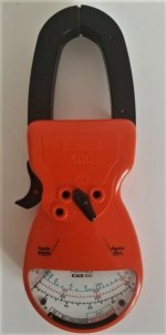

C'est justela pile alcaline sa tension chute ,ce qui fausse totalement les mesures
je ne sais pas si un régulateur 1.35v existe autre qu'en SMD car je ne sais pas souder ce genre de composants
David .Je suis intéressé par le LM ,comment faire pour qu'il sorte du 1.35v à partir d'une pile bouton de 3vUn Lm317 (la version TO92) et Zou avec deux résistance
Bah, pour ce régulateur, c'est aussi ce que j'avais noté... pour 1,35V en sortie, on devrait avoir au moins 4,35V à l'entrée nonIl me semble que la différence entre l'entrée et la sortie d'un LM317 doit être au moins de 3V pour fonctionner correctement, là on y est pas
Ah merdumIl me semble que la différence entre l'entrée et la sortie d'un LM317 doit être au moins de 3V pour fonctionner correctement, là on y est pas
