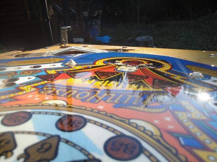

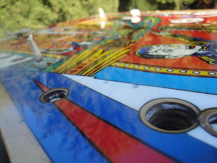

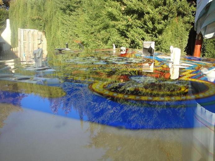

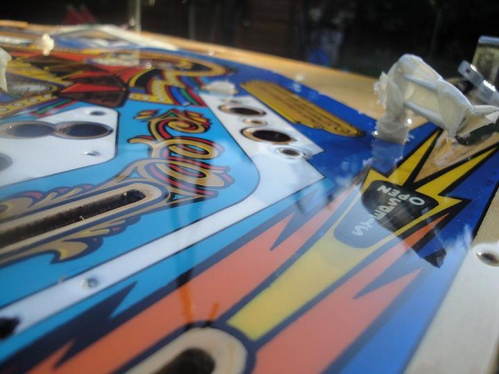

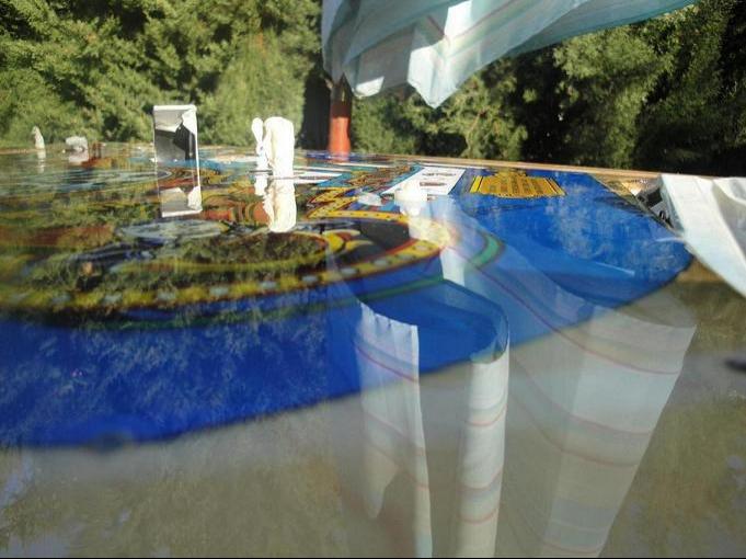

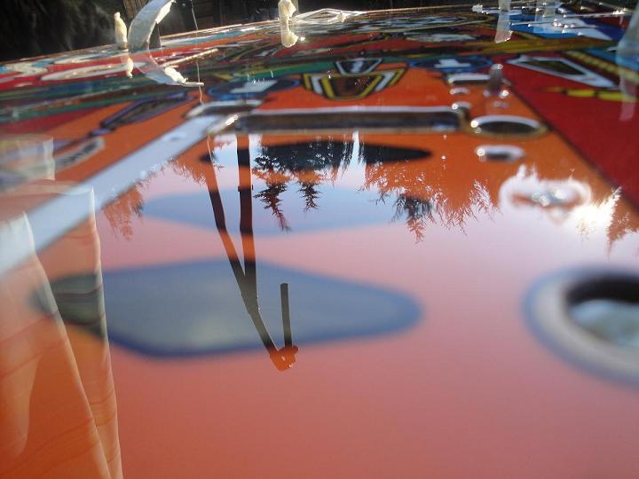

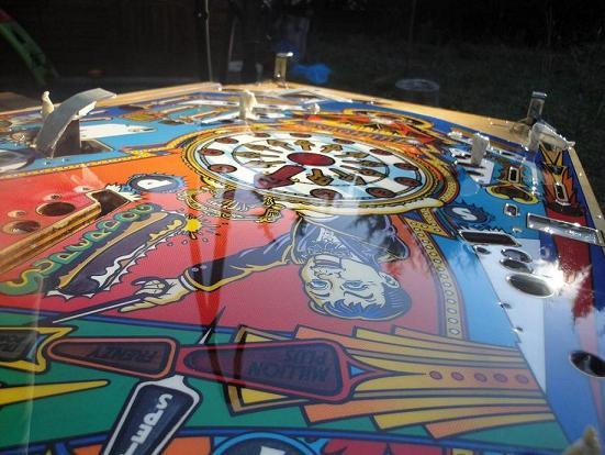

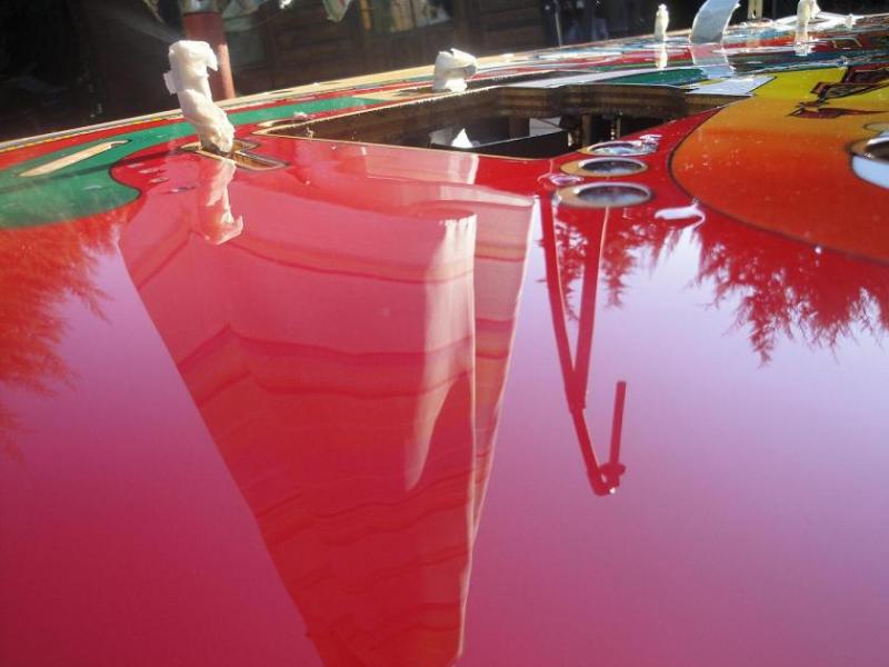

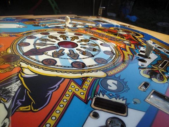

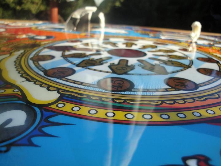

photo du plateau fini du funhouse
  • Auteur de la discussion Auteur de la discussion nova
N
nova
je l ai soigné celui là , pas que les autres ne l etait pas mais j ai repeint des endroits qu habituellement je ne refait pas et qui sont cachés , le prochain sera le diner qui est refait à 80% il me manque de la peinture orange fluo pour aero, maintenant il faut remonter tout ça ,quelle flemme ?j aimerai bien commencé mon flipper surfer d argent et celui là il sera plus que soigné il faudra faire attention à l harmonie des couleurs
Magnifique!

Franchement je trouve ça magnifique et je pense rentrer un Fun house un jour chez moi.
Cependant un plateau aussi lisse je demande a voir ce que donne la bille dessus, certains disent que la jouabilité est pas top, j'aimerais bien essayer pour voir.
bonjour en fait comme je le disais souvent sur les forums le vernis est celui utilsé pour un diamond plated alors pourquoi la bille ne se comporterait pas de la meme maniere la difference c est le nombre de couches mais ça change absolument rien ( niveau jouabilité ) si ce n est la profondeur des couleurs
Je ne vais pas jouer au connaisseur car en fait j'y connais rien :lol: mais ce que j'ai souvent lu est que pour se rapprocher le plus de l'origine, il faut utiliser un bi-composants et un four.
Le problème n'est pas le brillant (ça ne doit pas être le plus difficile avec un vernis) mais qu'il faut de la souplesse, si non c'est une plaque de marbre et la bille glisse, sautille et ne roule plus (pas de friction).
J'ai aussi lu que sur un Diamond Plate c'est polyuréthane bi-composants de chez Dupont (info, intox ?), maintenant est ce que ce vernis existe dans le commerce ???
Par contre ce qui est sur c'est qu'un Fun House restauré ça me dirait bien vivi
salut steve , la technique utilisee est la meme que celle que tu décris , et meme si tu as du mal à trouver ce dupont mais qui existe encore en petite quantité puisqu il est interdit aujourd hui tu peux trouver un vernis equivalent qui repond aux nouvelles normes
Le passage au four est important car il durcit ton vernis donc ton flipper est moins fragile aux impactes de billes , mais je vous assure que la jouabilité est la meme qu un flipper neuf diamond plate , prenez un tz ou un theatre neuf ou proche du neuf( qui n a pas trop tourné) car ça court pas les rues et bien la brillance est proche , et ce qui rend le flipper de moins en moins brillant c est l impact de la bille qui fini par le mater, mais normalement sur un flipper neuf tu te vois dedans comme un miroir et sans deformation
