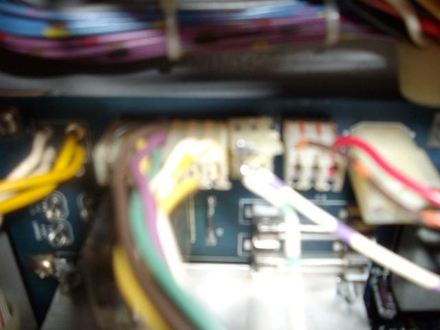

voila quelque bricolages trouve dans mon flipp
le filtre de ligne
une borne de l'alim
la cpu
bref y a du bouleau
Le filtre secteur surement HS, comme souvent
Pour le bornier, on voit guère sur ta photo, refais là en MACRO, une fleur sur l'apn
Mais cela ressemble au soucis classique des GI sur le connecteur à 9 voies
