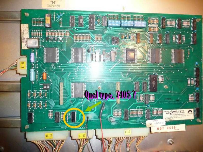

Bonsoir,
Le problème vienait bien de la cpu en bas à gauche.
Toujours une conséquence de la pile. Pouvez vous me dire quelle est la référence de ce composant
Une autre question, comment changer les scores ?
TTL 7405 exact
Tu peux mettre un 74 XX 05, soit 74 S 05 ou LS ou ALS, HC, ou HCT ou ACT
Tous iront pour cette tâche de matrice ;)
