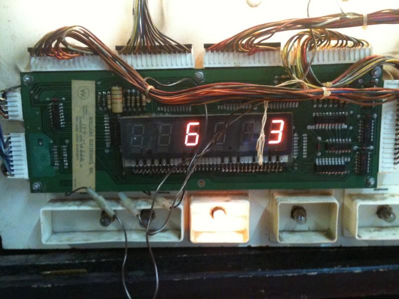

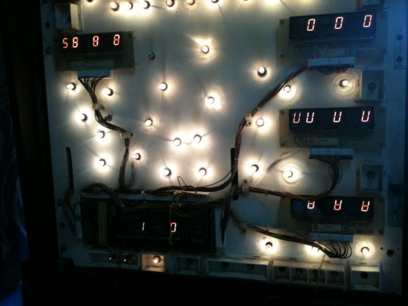

Bonjour comme vous pouvez le constater il manque quelque chiffre sur les afficheurs
Mes connections sont ok peut être un problème de carte principale des afficheurs ?voila la question .
Il a t il un composant a changer sur cette carte ?
Déjà tu peux intervertir tous les afficheurs des joueurs
Fais le déjà
Regarde aussi la connectique de la Master Display Board, souvent cela n'arrive que suite à de faux contacts dessus
Fais nous une photo de la Master Display Board de près en Macro, afin de bien la voir

bonjour oui david le film est pas mal mais je prefaire l'original mais bon...revenons a mon petit soussis , voici les photos comme convenu pour info je vien de faire le test en changeant les afficheurs le resultat est le méme il manque des chiffres méme en interchangeant les cables des afficheur...donc voila le premier test ce sont toujours les mémes chiffres au méme endroit manquant.
Je viens de mettre ta photo ;)
Sinon plus du tout d'origine la carte
Bricolage déjà effectué dessus
On dirait que les connecteurs ne sont plus d'origine
A vérifier la continuité, flipper éteint
En tous cas l'afficheur à besoin d'être remis en conformité (résistances)
Puis il faut bien vérifier aussi la connectique allant vers la carte CPU
