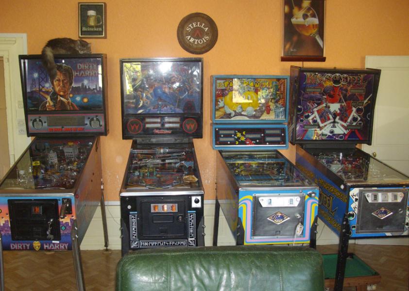

voici une petite photo (pour le dérangement)
plus beaucoup de place, si je tasse encore un peu et que je condamne la porte il me reste une place pour un Théatre of magic !
Ah bah problème résolu, tu parlais pour le mode final (le multiball 4 billes) je suppose ?
Sinon, sympa le petit alignement ! vivi
