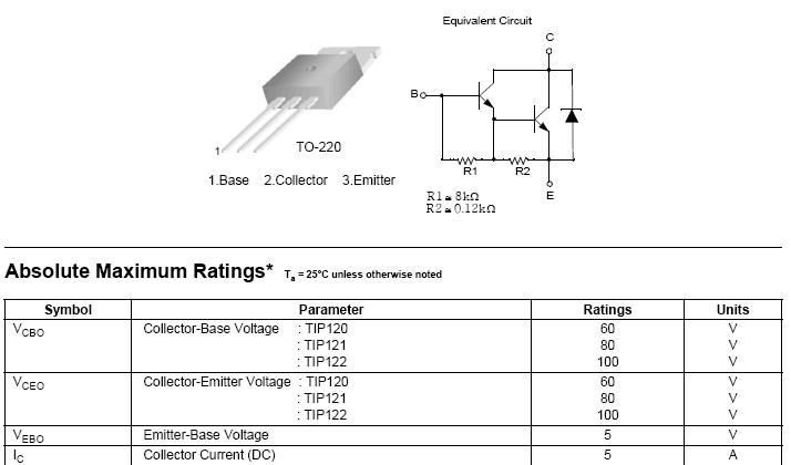

slt en regardan de plus pres ma cpu systeme 11b d'un police force . l'ancien proprio a ressouder un tip 121 a la place du 122 .Quel est la difference entre les deux? merci
Il faut mettre un TIP 122 car le TIP 121 à une tension de service plus faible et cela peut nuire des fois
merci dav de ta precision en photo ok je le remplace par un 122.cdlt
