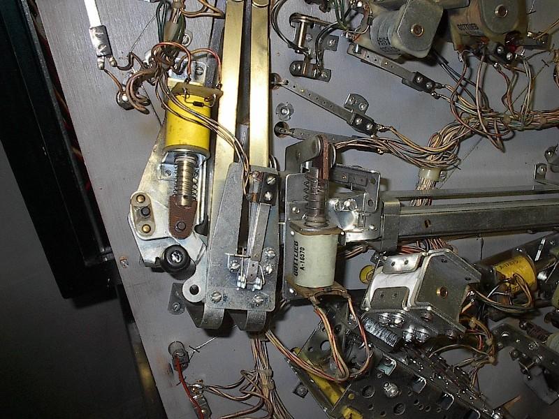

Bjr. à tous j'ai un petit soucis avec la remontée des billes sous plateau de mon Volcano , les billes remontent péniblement ou pas du tout , je pense savoir ce que c'est , il n'y a pas la bonne bobine au niveau du lanceur , actuellement c'est A 1496 qui n'est pas à mon avis la bonne ref. et donc pas assez puissante , niveau mécanique c'est vérifié (ok pas de point dur)

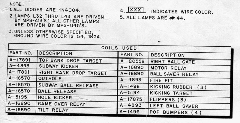

le pb. est que sur la doc. Gottlieb Volcano il y a bien un tableau de ref. bobinne mais il est générique à toute la gamme , il est préciser en bas du tableau de voir avec l'affectation de chaque jeu.
donc si un propriétaire de Volcano en état de marche pouvait me donner l'info ,(ref. des deux bobinnes) merki d'avance...

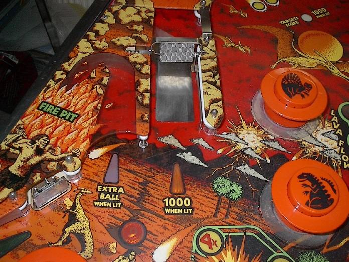

j'ai joint photo vue du dessus pour situer et vue de dessous.
