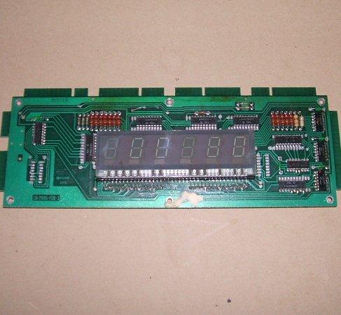

bonjour a tous
la carte maitre des afficheurs me donne des signes de fatigue
l'afficheur demarre une fois sur 2 est encore je suis gentil
les +100v est -100v sont present aucun fusible claque sur l'alim
sur la section des tensions
j'ai lu que les ci 7180 et 6184 sont devenu introuvable
"oups"
sont ils remplacable par des equivalents ?????????????????
d'avance merci
C'est pas le soucis des UDN
C'est plus un soucis de tube ou alors de la diode à effet de Zéner qui est sur la carte
La connectique peut aussi être en faut tout comme la cpu
Il faudrait le tester
J'ai fait un remplacement de l'UDN7180 :)
