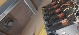

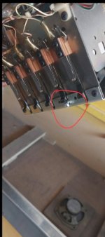

Petite question , les condos des switches en page switch matrix sont t ils TOUS presents et montés comme sur le schéma ?
On ne voit pas bien, par exemple, sur l envers de ton plateau * 1-2-3-4-5
A+ bonne bille
