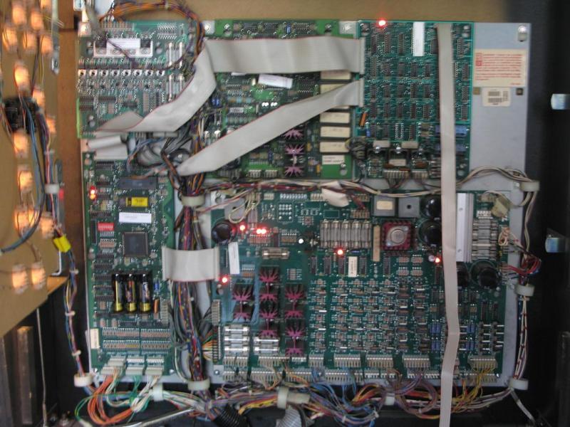

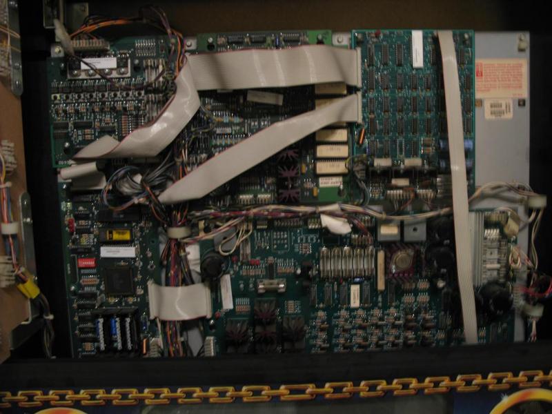

Ce soir photos des elements qui posent probleme... et une photo globale je sais pas trop quel carte correspond a quoi, mais je viens de telecharger le mode d'emplois.

Dans le fronton la carte CPU (il me semble, la plus grande) a un leger jeu 3mm, il faut que je resserre les vis de fixation ou il est normal d'avoir un jeu ?

Quand j'allume le flipper sur la carte wcp (enfin je crois) la carte en bas a gauche il y a 3 diodes alignées a gauche au dessus des piles, apres l'allumage celle du bas est allumée, celle d'en haut est eteinte, celle du milieu clignote. Cela signifie un probleme ?
Pas de pb avec ta cpu, c'est le fonctionnement normal. Le clignotement signifie que la cpu fonctionne bien, du moins le coeur de la CPU.
Exact pas de soucis CPU d'après les infos
