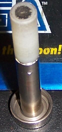

Tu pourrais nous faire photo de cela stp
Car là je ne vois pas trop comment cela pourrait avoir changé de diamètre....
J'ai démonter le doigt
verdict :
diam 11.07 sur le doigt
11.35 sur la rallonge
le fourreau est bon et propre
pareil pour la bobine
je rectifie la rallonge ce soir
et je mettrai une photo

Oui une photo stp
La photo avant
bon j'ai voulu la rectifier sur le mini tour d'un pote mais le mandrin était trop petit
je l'ai donc fait à la main avec du papier de verre grain 50 puis 120
j'ai réduit le diam a 11.1
remis en place et plus de frottement
j'ai enchaîné quelques 13 billes pour voir
le problème a disparu
c'était donc bien çà le problème
d’ailleurs j'ai plus de répétition de l'éjecteur VUK a chaque envoi de billes
le non retour en place du doigt devait faire croire au système qu'une bille se trouvait là
et çà faussait la donne
en tout cas merci pour votre aide
pour info le PEHD est sensible a l'humidité
on en utilise de temps en temps a la boite et je l'avais lu dans la fiche technique de cette matière
les 6 ans d'entreposage dans l'humidité avait fait leur oeuvre abu1
mais bizarrement seul celui ci posait problème
