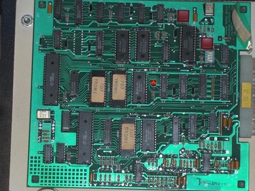

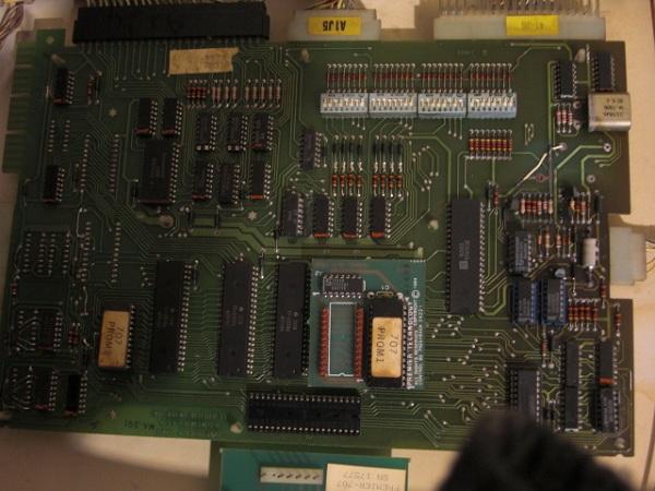

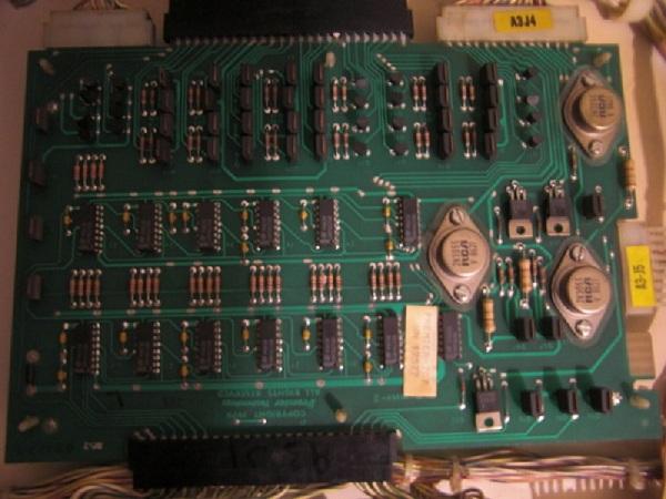

bon,il faut que j’achète un porte fusible,alors!Et puis j'ai une carte qui m'a l'air bizarre, l'ancien propriétaire a du la trafiqué pour enlever la pile je crois que c'est la carte A1,
Si tu peut mets nous une photo de tes cartes ce sera plus parlant et aussi plus simple pour te guider..Si tu ne sais pas comment pratiquer pour les photos va dans forum flipperfrance il y a un article pour ça..
Bonjour ..Effectivement sur ta carte CPU il manque la pile..Ce n'est pas dramatique mais il serait judicieux de la faire vérifier par David et il te mettrait la bonne pile en même temps ..
Ensuite pour ta panne de son controle en les sortant tes fusibles et s'ils sont bons controle tes connecteurs qui sont peut être oxydés ou ils portent mal sur les cartes.. Mais il n'est pas exclu que tu ais une panne sur une des cartes..
De visu les cartes sont pas fumées :lol:
La cpu à déjà été dépannée et acide il y a eu dessus
Soit a vérifier
