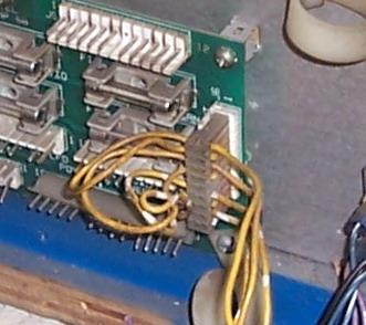

Hello,
bon j'ai fait ça propre sur 2 de mes 3 connecteurs brulés. Malheureusement pour le dernier, qui s'effrite je sèche.
Il s'agit d'un connecteur vertical :le J6 backbox interconnect board. Les fils font des boucles sur celui (voir photo) etje ne sais pas par quoi le remplacer :une idée ???? Thanks ! ! !
Voici une photo de J6 seul sur un Jokerz !. Il s'agit du même connecteur que les voisins !
Salut,
sur les 2 que j'ai changé, les fils insérés dans la fiche femelle, vont directement vers les fiches mâles présentes sur la carte.
Sur le J6, ils font des boucles et reviennent vers le support femelle: quel genre de modèle faut il que je me procure : référence .... tout ça quoi ;)
Thanks ! ! !
Déjà plus jamais des connecteurs auto dénudant
Une pure MERDE
J'ai pas d'autres mots
Mettre un connecteur Molex 0.156 pouces et des cosses Trifurcon
J'attend du matos sous peu pour les connecteurs mais si tu as besoin urgent prend un 12 broches et coupe le avec un cutter
Mets des cosses Molex 0.156 pouces Trifurcon aussi et uniquement pour cette partie des GI
thanks U,
oui mais comment je fais pour mettre un meme fil dans 2 broches differentes: pitain de boucles débil
C'est à ça que servent ces boucles vivi:) Ce n'est pas elles le soucis, mais tes connecteurs apparement. Si tu dois alimenter la borne "x" et "y" avec le même fil, seul solution, les boucle (pont).
Laurent.
Tu ne mets pas deux fils dedans
Mais tu dénudes le fil plein
Fil --------denude ------ fil
La partie dénudée alors tu la mets dans la cosses.
Sinon tu soudes propre les deux fils ;)
j'entrevois enfin la Lumièrrrrre , merci à vous je va tester ça dès ce week end ;)
Alleluiah !!!
après une petite mise en plis : quelques bouclettes :lol: j'ai enfin la lumière du fronton !!!
j'ai fait ça à la chtite pince plate et souder les cosses : patience et longueur de temps .....
Me reste juste la partie supérieure du plateau dans le noir total, je crois que je vais pousser le vice jusqu'à changer les supports mâles sur la carte: ça va être coton à annoter tout ces connecteurs pour le démontage. débil
