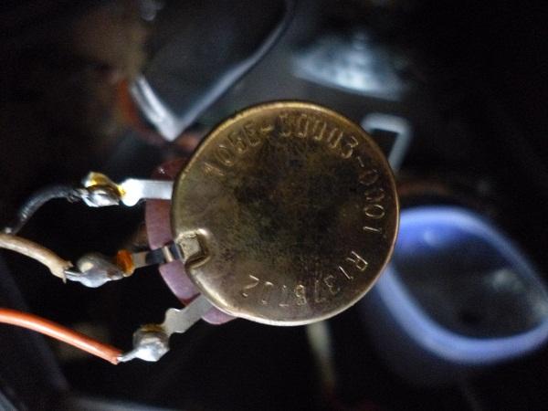

Pour écarter la mise en cause du potar, est il possible de shunter 2 fils? ( mettre une résistance entre 2 quelle valeur )
Ou dois je en mettre un autre pour tester, sachant que je n'ai que du 470 ohms en sotck?
Voici ce qui est noté sur le potar 105e-00003-0001-R1378702 quelle est sa valeur?
Sinon la tresse ne devrait elle pas toucher le HP?
""" A quand la fonction EDITER ? """
J'ai mesuré le potar qui varie bien de 0 à 103 Ohms.
Ca peut venir de condos?
Et toujours cette histoire de tresse, va t'elle sur le HP?
Problème résolu pour l'instant, le soucis vient du VR1 sur la carte son, en le manipulant le son est remonté.
Je t'avais dit l'ajustable ... Tu l'avais pas lu ?
Sisi, mais vu que ma pièce est mal éclairée je ne l'avais pas vu au début...... lol
