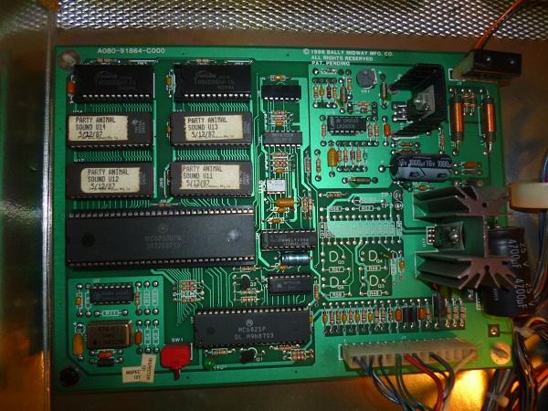

Sinon j'ai un problème de son, quand j'allume le flip ( à froid ) le son est très très bas et au bout de quelques minutes il monte jusqu'au niveau normal...
Si vous avez une idée.
Possible le AD7533 sur la carte sons, mais pas certain de mon constat là.
Vérifie aussi l'ajustable souvent en défaut celle ci.
Pour le sling, ou fusible ou alors transistor.
Pour le sling c'est bon, ( Un fil de dessoudé et une lamelle de contact cassée )
Par contre pour le son...

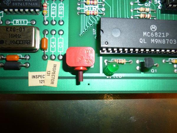

Quand je démarre le flip avec le potard à fond, le son du jeu est faible mais les grésillements sont au niveau de son très élevé.
Je vais tacher de trouver le AD7533.
Ce n'est que le bouton de test de la carte.
Cela te fera un petit test de sons... Rien de plus.
Alors cela n'est pas l'ajustable.
Ce sera alors plus le AD ou le LM3900 plus cela se complique.
