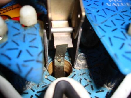

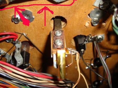

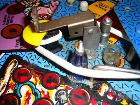

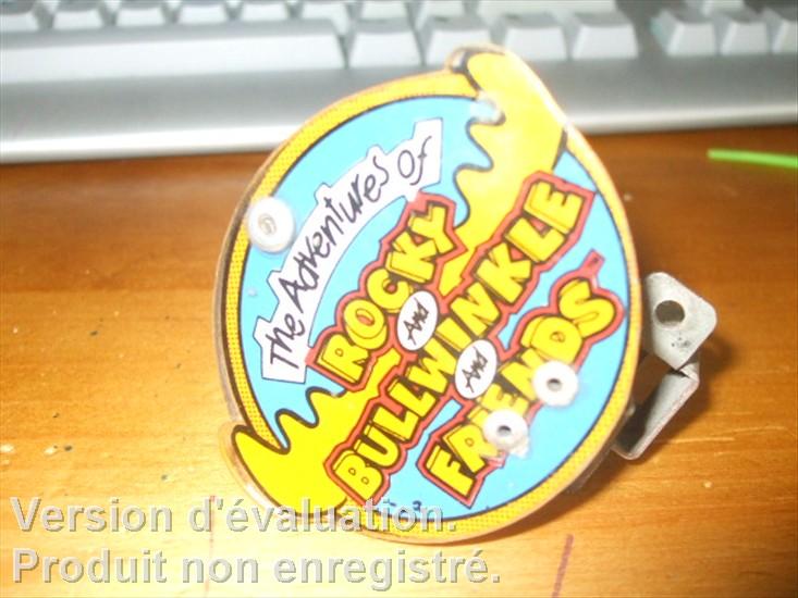

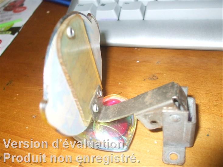

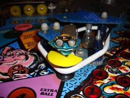

les photos du mécanisme du petit personnage
Et si quelqu'un pouvait me scanner le personnage qui est cassé ?
Pipiou
Merci , mais pas de petit personnage , a premiere vue on dirait une grenouille ?
Sinon y a t'il un contact sous le chapeau jaune ?
Car sur le mien il y a une cible a la place de ce dernier .
Non pas de contact tu vois c'est la pièce qui fait levier sur le contact en se levant (photo 3 et 4)

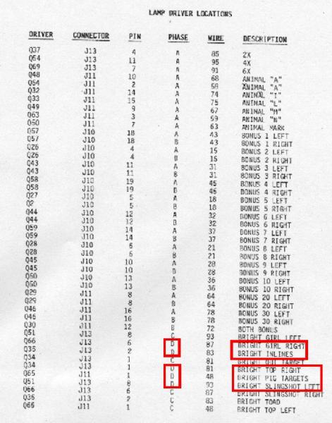

Je vais matter si j'ai un schéma du flipper pour les tensions de flash mais il me semble cela faiblard ;)
J'ai regardé
Pour les lampes flahs, appellées BRIGHT LIGHT c'est du 43 V qu'il faut
La sortie du transfor va sur de la connectique directement
Regarde la connectique un fil le commun doit être absent alors, ce que je puis en penser
Tp6 et TP7 ce sont pour les lampes commandées, soit de bonus etc ...
salut j'ai un party animal aussi c'est bien une grenouille mais la mieme est casser aussi il me manque un morceau j'ai les plans si cela t'interesse
boutfil 56 a dit:
Les plans de la grenouille ou la doc du flip ?
salut sur un plateau de party animal que j avais recuperé cette piece metallique avait ce decor de riveté dessus , ce n est pas d origine mais de la bricole j ai l impression vivi
