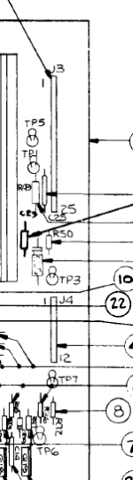

Les deux en questions sont ici (les petits en 0.1 pouce) J3 et surement J4 (a mon avis)
