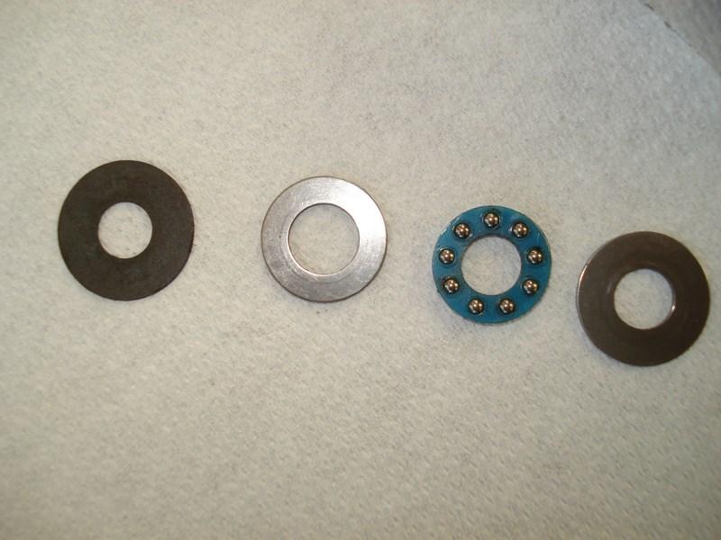

Quand tu démonteras le moteur, tu dois noter la position des toutes les rondelles pour un bon remontage.

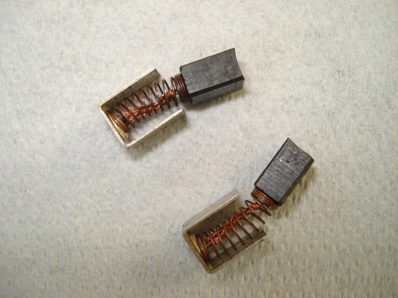

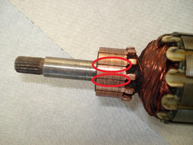

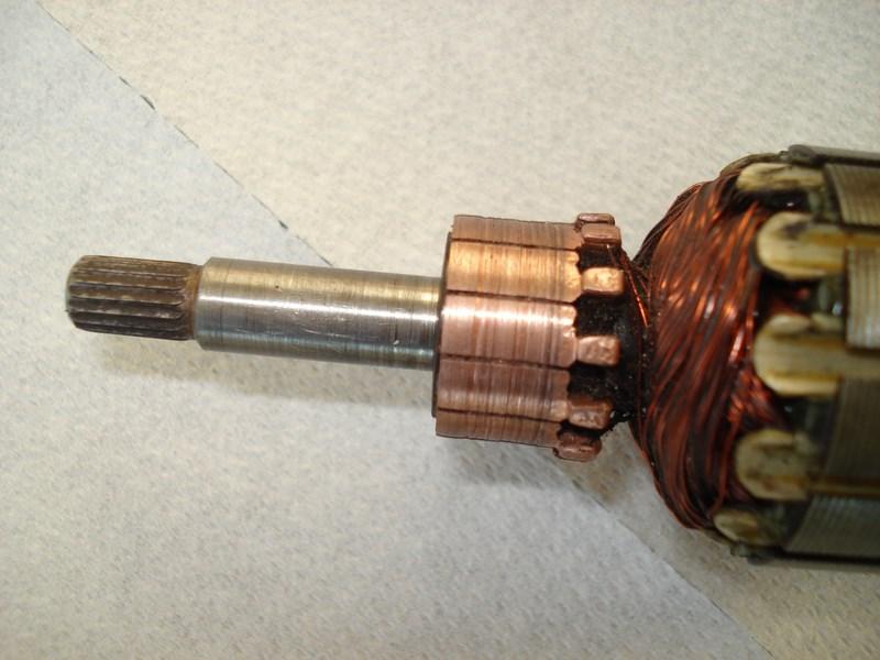

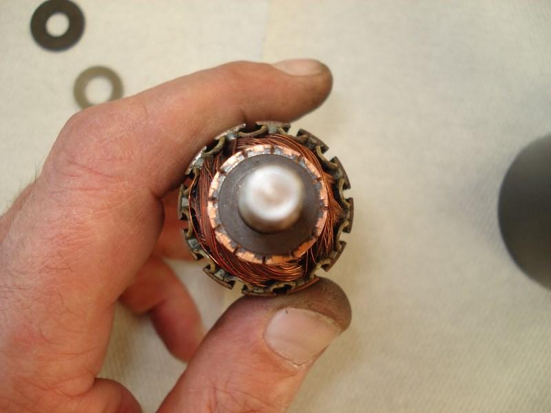

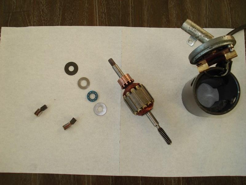

J'ai démonté et nettoyé mais pas d'amélioration, je ne vois pas d'usure particulière des damiers par contre mes charbons semblent en mauvais état (longueur environ 7 mm)
Je joins ces quelques photos pour avis si vous voyez suffisamment bien sur ces photos
Bonjour
Je pense que les deux charbons sont devenus trop courts, il sont usés, il en faudrait deux neufs.
Les damiers du collecteur sont un peu rayés, un coup de papier de verre les remettra à neuf.
Dommage que l'on ne puisse pas ajouter une rondelle dans le couvercle des charbons pour qui touchent plus fortement, et ainsi attendre les nouveaux charbons, tout en écoutant ton disque préféré.
Salutations

Attention, j'ai l'impression que les fentes entre contacts sont pleins de copeaux de cuivre, il faut absolument nettoyer ça, sinon c'est sûr que ton moteur ne fonctionnera pas de manière optimum!
prends une lame de cutter ou un petit tournevis pour bien décrasser ces rainures.
Ensuite, si tu connais quelqu'un qui a un tour, il peut te resurfacer le collecteur pour retrouver une surface bien plane
+1 avec yangra!! bien nettoyer a la brosse ce residu de cuivre
attention normalement il y a du mica pour separer les contacts, ne gratte pas trop

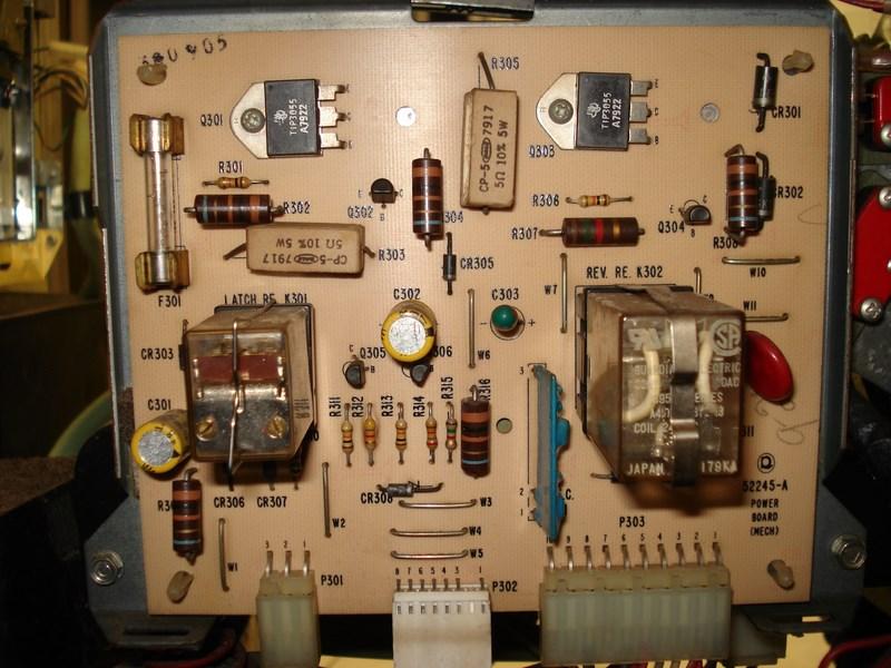

Après vérification, le moteur fonctionne quand je le branche à la place de celui qui prend les disques donc le moteur est OK, par contre quand je le branche sur sa prise il ne fonctionne pas. je vous rappelle que lorsque j'actionne le panier manuellement, le jukebox fonctionne. Il semblerait que le moteur ne soit pas alimenté électriquement. Est ce que quelqu'un aurait une idée de quoi cela peut provenir. Je dois vous préciser que je n'y connais pas grand chose en électronique.
Merci pour votre aide
Verifies les connexions sur la carte relais a l arriere
Sinon le relais latch K301 et le Q301 sur la meme carte en haut a droite
Bonjour
Comme je vous l'avais dit, je ne connais rien en électronique
Si vous pouviez m'expliquer un peu plus (comment les contrôler et lesquels sont à contrôler)
Je joins une photo de la plaque de derrière
Encore merci
