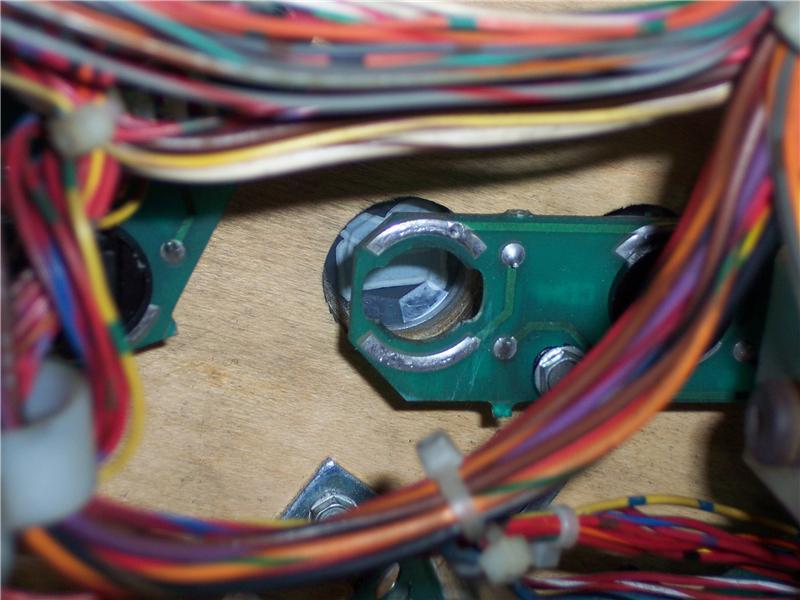

a propos d'eclairage, il y a une ampoule qui se trouve sur une petite carte verte avec plein des ses copines, qui ne fonctionne pas et comme l'ampoule est bonne, je me demandais comment reparer la chose, y a t-il un rapport avec la petite diode noire qui est montee juste avant?

Sinon, pour l'ampoule, j'ai remarque' qu'il ne semble pas y avoir de courant dessus et comme y a une diode juste devant...
Ce qui est hyper courant, c'est que le connecteur mâle sur le circuit imprimé (petite carte verte) a une pinoche avec une mauvaise soudure. Tu devise ta carte verte, et tu refait les soudures du connecteur, et tu va voir que ça va aller mieux.
Clair et ou la diode ou alors la pince dans le support de lampe T10 Twist (voir article sur les ampoules)
bien vu David, c'etait une pinoche dont la soudure etait un peu branlante.sup.
