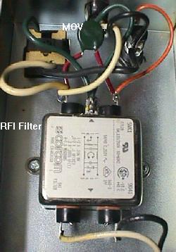

Si la réponse est oui: il faut commencer par carrément virer le varistor dans la boite secteur (en bas à droite de la caisse du flip), le composant vert ci-dessous marqué "MOV". Si ça disjoncte toujours, c'est alors le filtre RFi le coupable (le boitier métallique), il faut alors le remplacer par un bon gros domino, et relier le fil de terre à la caracasse métallique de la boite, quand ça m'arrive je le soude sur une tête de vis (et je teste la soudure en tirant un bon coup dessus après!). Si ça disjoncte encore c'est qu'il y a carrément une fuite à la terre et là ne plus toucher à rien et le faire dépanner, ça peut être dangereux même si le disjoncteur différentiel est là pour ça.
Bien entendu tout ça est à faire flip COMPLETEMENT DEBRANCHE de la prise de courant.
