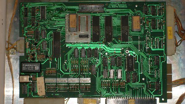

Sinon vois déjà tes connecteurs, et montre nous voir l'état de la cpu en photo
Il serait aussi bon de vérifier les diodes du plateau (sur des petites cartes) car cela peut aussi avoir laché
Mais vois déjà la connectique et des photos pour te répondre le plus précisement de ce qu'il y a en panne

De visu rien à signaler
Super état même de la CPU
On dirait aucun acide
Il faudra vite virer l'accu en tous cas et mettre une pile au lithium dessus
Sinon cela va se compliquer
Je pense que la CPU est en faute mais je pense

Sinon de suite il faut refaire le connecteur A1J6 qui avait des fils soudés à même la carte
Il te faudra changer les cosses Molex 0.156 dans le connecteur
Il y avait un peu d'acide sous l'accumulateur d'origine
